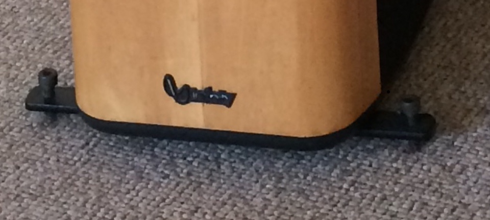

Kan forstå at højttalerne,her gulvhøjtt.skal stå helt fast og solidt på gulvet,syntes bare at det er svært at justere spikes under højtt.så de står fast,har også prøvet med Viablus afkoblings fødder,og syntes stadig at de vugger lidt,så at der tidligere er forslået kork klodser,men der vil højtt.da stadig ikke stå helt fast,håber der kommer nogle gode tip.

Du kan evt lægge en spån eller mdf plade på gulvet et par cm større på hvert led i forhold til bundpladen på standerne og placere standeren herpå. Så kan du indstille spikes'ene så godt du nu kan og derefter trykke standeren godt ned i pladen på gulvet så vipperiet ophører.

I sidste end burde du kunne justere spikes...
Bruger du noget under dine spikes? Jeg tænker på sådan nogle skiver man kan købe og lægge under, så spikes ikke ødelægger, og borer
sig ned i, gulvet?
Når først de er på plads, så prøv stille og roligt med en kvart omgang på dine spikes, én af gangen, indtil de er i water, og der er fuld
kontakt på alle til gulvet.
Det er lidt samme procedure til min pladespiller-hylde, som justeres ind på tre spikes.
Den skal så stå i absolut water....
Det tager tid, og koster sved...

Tænke osse på outrigger feets,så er det nemmere at justere,men der er åbenbart ingen der handler med del slags i Dk, og dem jeg har set koster kassen.

Så må du jo lave dem selv måske ikke det flotteste resultat men det virkede til mine
