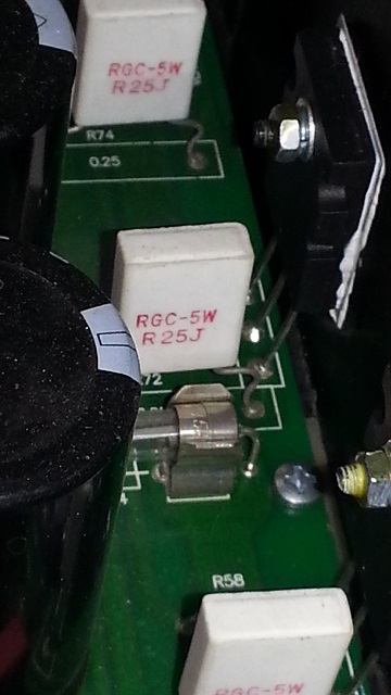

Mine effektforstærker er fyldt med disse modstande.
Hvad syntes i om dem, evt alternativer...........

Det er emittermodstande til udgangstransistorerne, lavet i keramik for at tåle belastning og temperatur. Hvad er din begrundelse for at smide dem på porten?

Jeg har ikke nogen begrundelse for at skifte dem, derfor mit spørgsmål til jer......
Men jeg må konstatere at man stort set aldrig ser dem i diy projekter, såååå

Jeg ville skifte den sikring på billedet til en audiofil type - men det er bare mig

Det sker at man sparer på krudtet i DIY opstillinger og vælger 3W modstande som ofte har en anden udformning (aksiale) og i flere tilfælde med tråd som er viklet således at de tilfører kredsløbet uønskede induktive værdier. Det får betydning for kredsløbets stabilitet og modstandsdygtighed over for selvsving og andet djævelskab.
Modstandene har flere vigtige funktioner. De sidder i forbindelse med hver enkelt transistor. Ikke mindst i forstærkere med flere parallelt koblede transistorer for at udligne eventuelle forskelle mellem dem og derved sikre lav forvrængning og ensartede data i serieproduktionen.

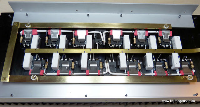

Og har du ikke set dem i DIY opstillinger kan du startet her........ Et billede af den tidlige prototype på det ene af Power Rail'en til min nye effektforstærker. Seks gange to parallelle transistorer i hver kanal hvor jeg parallelt med de karamiske modstande har monteret en 3,3ohm noninduktiv modstand for at dæmpe eventuelle induktive værdier. Livrem og seler.

Modstandene har i allerhøjeste grad betydning for stabiliteten og lydkvaliteten. Lad være at pille ved din forstærker. Vil du lave det bedre skal du lave det helt fra bunden. Rip hele kabinettet og lav din egen forstærker .... nej, man skal vide hvad man har med at gøre. Det har taget mig et helt liv at nå hertil med elektronikken som job og hobby og altid en loddekolbe indenfor rækkevidde.

Du kan godt skifte dem ud til andre med et andet udseende og kan det få dig til at opfatte det som en forbedring er det jo en gevinst for dig.
Men forbedringen er placebo, du opdager hen ad vejen. Det du opnår er en kortvarig tilfredsstillelse som fører til, at din forstærker ender i brugtmarkedet med prisreducerende modifikationer. Parat til den næste som på en eller anden måde undergår de samme betragtninger om mulige forbedringer. Joh, jeg kender bacillen. Væmmelig. Og umulig at slippe af med.

Fairchild FJL4215/FJL4315. Disse bruges også som drivere, som det ses på billedet.
Og til eventuelle interesserede - for ikke at fylde denne tråd med mine billeder - kan det hele og meget mere ses på min hjemmeside Spørgsmål hertil, kan der med fordel anvendes min mail adresse, som ses på min profil på dette forum.

Jeg vil give Kaj ret, der er ingen gyldig grund til at skifte noget der virker efter hensigten, du kan ikke finde bedre alternativer til det der allerede sidder i dit effekttrin.
