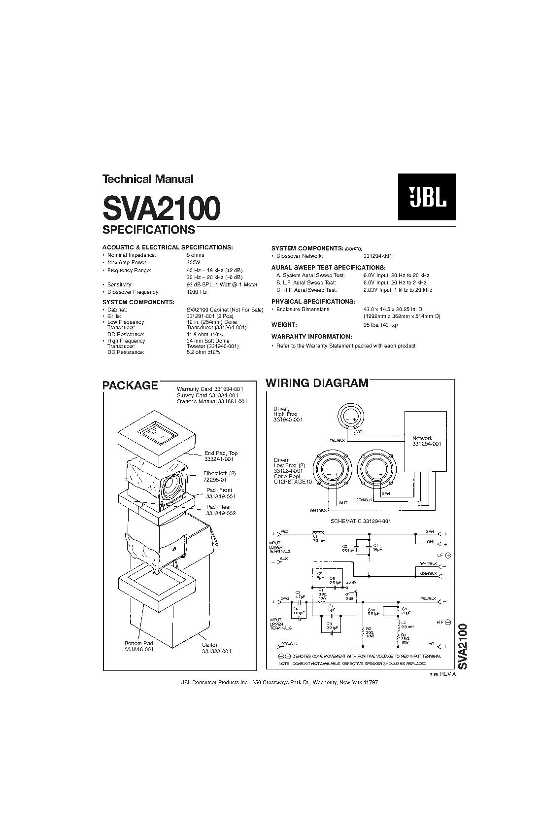

Hej med jer.
Jeg har købt et sæt JBL SVA 2100 som ikke er så pæne i kabinetterne og fruen synes vel de er direkte grimme .
Kabinetterne er lavet for billigt i spånplade og runger med for et godt ord.
Min plan er at bygge dem over i kabinetter ala Zingali HM 2.10. Jeg beholder nok den originale Waveguide eller eksperimenterer med et
tractrix horn.
Lydmæssigt har jeg følgende kommentarer og ønsker:
Bund - lyder godt og der er ret meget smæk så ikke så meget tweak her.
Top - lyder luftigt og med fine detaljer, men de bliver altså lidt for spidse/hidsige når der kommer volumen på.
De deler ved 1200 Hz og overgangen er fin.
Derfor ønsker jeg at høre om der er nogle af jer der har erfaring med tweak af filter på netop denne model.
Måske er der ovenikøbet én blandt jer der vil bistå med design af nyt filter?
Tegninger på filtrene ser meget simple ud hvilket nok er kendetegnende for kommercielle højttalere hvor omkostninger skal holdes lave.
Jeg kan ikke finde T/S parametre på basserene og diskanten er en Audax TW0340X.
Forslag og kommentarer modtages meget gerne
