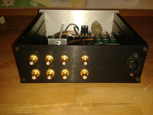

Jeg har købt en super fed diy forforstærker basseret på NLE 11 og 17 som både er mega flot rent optisk og som lyder super godt. Nu kommer
men'et, den sender brum/støj ud når man tænder den for. Støjen er vedvarende og forsvinder ikke. Jeg har ikke målt om det er DC, 100Hz brum
eller ....? Jeg har fundet følgende work-around som gør at man at bruge den uden støj.
1. Tænd for forforstærkeren.
2. Sluk for den
3. Vendt ca. 15 sek. til ladelytteren er afladt.
4. Tænd for den og nyd musik uden støj.
Er der nogen som har diagrammet over NLE 17, eller er der en som kender til problemet eller en som kender min forforstærker.

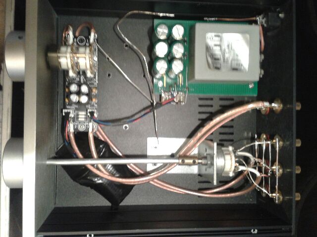

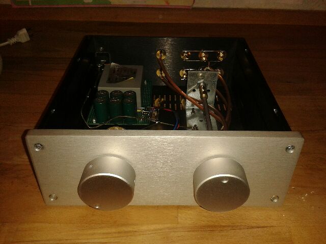

Diagrammet for den preamp er ikke så vigtigt. Det er en simpel shunt-volumenkontrol før en opampbuffer.
Har selv haft en mellem hænderne. Ejermanden var lige så begejstret som dig. Det er en helt klassisk og simpel konstruktion, som vil fremgå af de fleste opamp-datablade. Fejlen kunne godt ligge der, men så skulle det være en defekt komponent. Det tvivler jeg på og diagrammet hjælper desværre ikke rigtigt, tror jeg.
Billederne er ikke særlig tydelige, men jeg synes at der er en del ting, jeg ville undersøge før bufferen.
Hvad er det for et skinnende udefinerbart virvar i midten? Er det et forsøg på en stjerneforbindelse af stel? Hvis det er tilfældet, så er det en lidt underlig løsning. Stel mødes jo i forvejen på printet - en ekstra forbindelse udenfor printet skaber netop den sløjfe og dermed de problemer, som en korrekt udført stjerneforbindelse ville dæmpe.
Desuden løber der så en forbindelse til signalstel tæt forbi transformatoren og dens magnetfelt. Det er under alle omstændigheder en rigtig dårlig ide.
Tilslutningerne på netsoklen bør i øvrigt isoleres helt med krympeflex eller en god omgang PVC for en sikkerheds skyld.

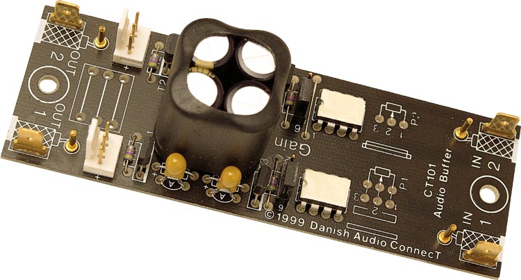

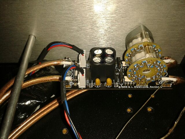

Hvad gemmer der sig inde i gaffertapen? Bufferen kan drives i en dual mono opsætning, men dette er afhængig af jumperforbindelser ved strømtilslutningen. Det giver ikke meget mening at den ene kanals strømforsyning løber ind i en klump gaffertape. Der er forbindelse fra forsyningen til begge kanaler via jumperne, hvis du kan få lyd i begge kanaler. Det ser virkelig underligt ud at den ene tilslutning løber derind. Er det mon ekstra lytter eller et tilsvarende eftermonteret "tweak"?
Så er der strømforsyningen. Det er svært at se om den er reguleret. En 79xx/78xx-kombination ville være fuldt tilstrækkeligt, men det er svært at se at der er en regulering, hvis det ikke er de utydelige sølvfarvede klatter, der ser eftermonterede ud ved siden af strømforsyningsprintet. Hvis der tale om en monolitisk regulatorkombination, så har jeg svært ved både at få øje på og plads til afkoblingskondensatorerne til dem. Et fravær af disse kunne jeg faktisk godt få til at passe med at problemet er afhængig af spændingen på de to lytbanker, da regulatorerne kan oscillere uden denne afkobling. Men uden tydelige billeder er det kun spekulationer.
Så bedre billeder ville øge mulighederne for at spotte problemet. Især af den mystiske konstruktion i midten og strømforsyningen.

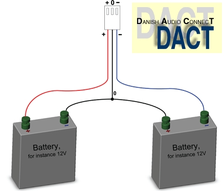

Det interessante er hvad der gemmer sig under den sorte Gaffa? Jeg tør godt sætte en halv flaske lunkent øl på, at der er tale om et par opladelige batterier, som får strømforsyningen/forstærkerkredsløbet til at kollapse i startøjeblikket. Strømforsyningen som den mest sandsynlige årsag. Når så batterierne er sparket i gang og du tænder igen rejser strømforsyningen sig og alt synes i orden.
http://www.dact.com/html/battery_powering.html
http://www.dact.com/CT101_Instruction_Manual.pdf
http://www.dact.com/index.html

Det er ikke batterier som gemmer sig i gaffer tapet, men to elektrolytter. Jeg har prøvet at fjerne dem, men det løser ikke problemet.
Jeg prøver at låne et scope og en strøm forsyning med hjem fra arbejdet i weekenden for at kunne fejlfinde på setup’et.

Nustrup, kan du ikke tage et knivskarpt foto af forstærkeren ovenfra? Det første du viste. Og fortæl hvad der står på strømforsyningskredsene.
Elektrolytter kan have samme effekt på strømforsyningskredsene som batterier det pågældende sted.
Men der er heller ingen effekt på problemet når de fjernes fortæller du.
Hvad laver de fire elektrolytter på printet? Strømforsyning eller signalvej?
Det må være startstrømmen som på en eller anden måde udløser støjen når din betjeningsmetode kan få den til at forsvinde.
Spørgsmålet er hvor effektivt strømmen til kredsløbene er afkoblet, så risikoen for selvsving udelukkes.

Det er bare ikke helt rigtig det der er skrevet.
De 2 tilslutninger sidder i parallel idet de er forbundet til hinanden via de hvide "lus"
Jumperne er til at justere gain mellem 6-9-12 db
Der er yderligere spændingsregulatorer på selve printet så selv med ureguleret dc vil den fungere fint mellem 12 og 80 volt
Noget tyder på en defekt strømforsygning
De hvide lus er ikke monteret på billedet her
