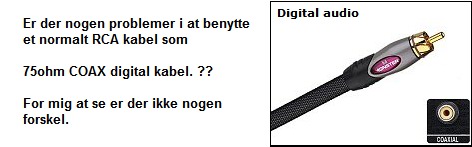

Sendt: 31 Oktober 2005 kl. 21:15 | IP-adresse registreret
Sendt: 03 November 2005 kl. 23:03 | IP-adresse registreret
Jeg spørger fordi jeg har mange RCA/PHONO kabler liggende, og i en prøve opstilling, vil det være dejligt at benytte dem, og senere når jeg har fundet ud af hvordan det skal stå, vil jeg så købe de kabel længder som jeg skal bruger.
Altså mener du der er så store forskel på et phono coax digital 75 ohm kabel, og et nårmalt phono kabel, at det ikke går and at bruge det i en prøve opstilling ?.
