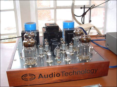

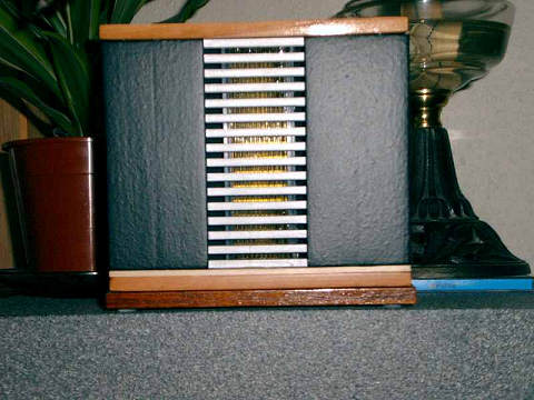

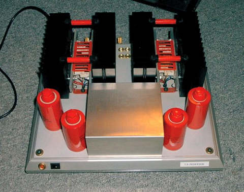

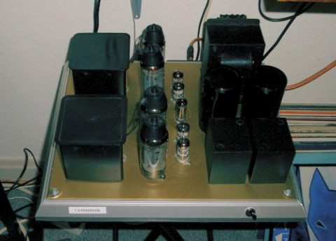

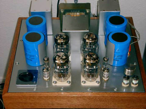

Torben: Tænkte på om du måske havde mulighed for at uploade nogen billeder af nogen af de røreffektforstærkere du har bygget ? Kunne virkelig godt tænke mig at se det. Gerne med specifikationer. Jeg har selv lidt rørgrej og er blevet lun på en ren røreffekforstærker.
Mvh. Frank K.
Til top Vis Fiddoo's Profil Søg efter andre indlæg skrevet af Fiddoo
Solvin
Indlæg: 1263
Sendt: 31 Oktober 2006 kl. 20:14 | IP-adresse registreret
Hej Frank
Jeg har ikke så mange billeder, da jeg ikke har taget fotos af dem. Her er de sidste jeg har lavet, har dog haft dem uploaded her på sitet.
Det første billed: er af min 32 watt's rør-slæde, kunne sagtens have fået mere effekt ud af den, men da mine højtalere har en følsomhed på 94dB fandt jeg det ikke nødvendigt, ydre mere er min erfaring at en forstærker lyder bedst hvis den får lov til at svinge op til 50-90% af dens ydeevne, har tit oplevet at store mamut-forstærkere lyder mildt sagt forfærdelige, hvis de ligger og roder rundt i 5-20% området, dette er mest udbredt hos solid-state udstyr, men gør sig også gældende ved rør grej.
Næste billed: er min otl slæde med de samme rør, den yder ca 20 watt i 8 ohm
Næste billed: er en 100 watt forstærker, billedt er ikke så godt, da jeg har scannet det ind. Kabinettet er pænere end billedet viser.
Transistor har jeg også lavet en del med gennem tiden, her min 30 watt klasse A forstærker
Sidst men ikke mindst mine hjemme lavede Heil air diskanter.
Jeg har lavet mange flere ting end de viste her gennem tiden.

hvad er det der er til højre på fronten af otl'en? en knap? et meter? en ølbrik?
Til top Vis sismofyt's Profil Søg efter andre indlæg skrevet af sismofyt
