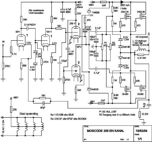

6CG7 har en skærm forbundet til ben 9, som typisk er forbundet til stel. 6FQ7 har intet forbundet til ben 9, så du kan roligt bytte rundt, som det passer dig, uanset om ben 9 er forbundet i din sokkel eller ej
Dette er diagrammet på en klon, tror det var ny elektronik, der bragte den som byggesæt. Den er ikke helt identisk, men grundlæggende baseret på N.Y.A.L.`s

Super
