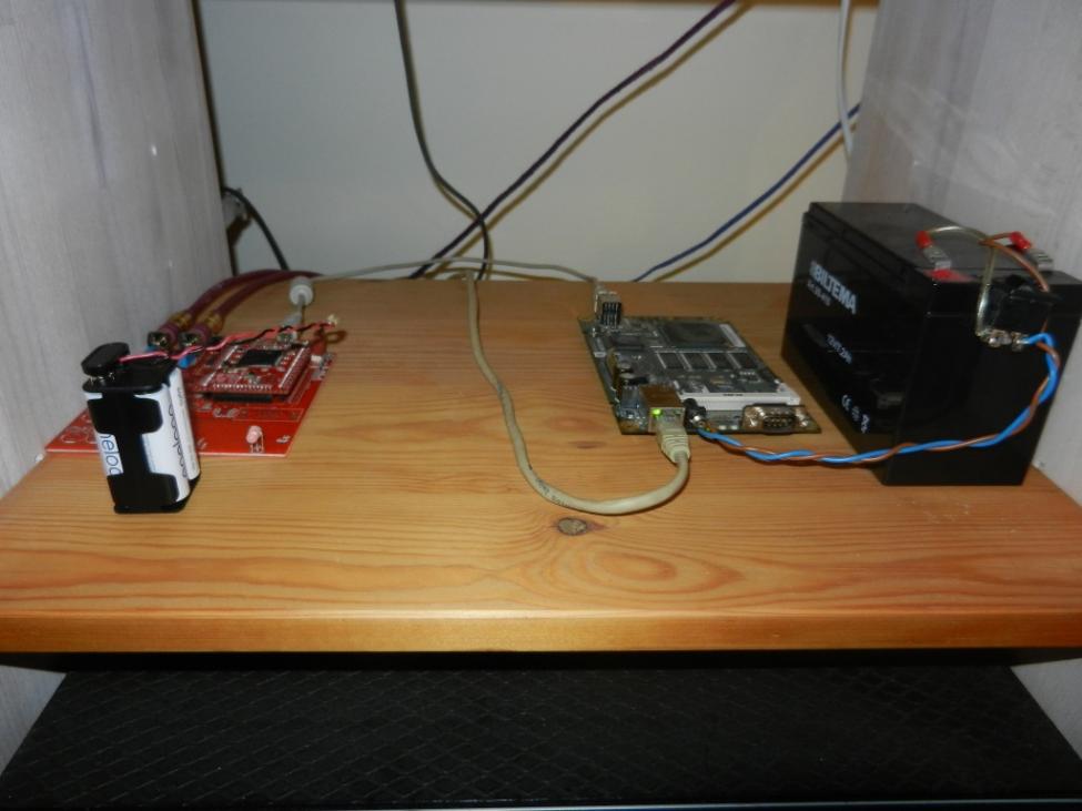

Håber så du´ ka li´ lyden. Som skrevet har jeg forgængeren, hvor "Mk. ll" skulle have bedre lyd, især i bassen + bedre regulering af den
"slemme" usb-strøm.
Skulle forbedringsdillen komme over dig er det oplagt at prøve med ekstern 5V-strøm via et opsplittet usb-kabel. Strømkilden kan så være alt
fra decideret Psu til batterier m/u regulator. Mit første forsøg var 4 genopladelige 1,2V AAA, nu bruger jeg et 12V Biltemabatteri med en
regulator til 5V for at få længere spilletid ml. opladninger.
(det er DACén til venstre; 1. version kunne rimelig enkelt moddes til at få ekstern strøm direkte ind på kredskortet, i din version er det lidt
mere besværligt, derfor er den enkle løsning et split usb-kabel).
