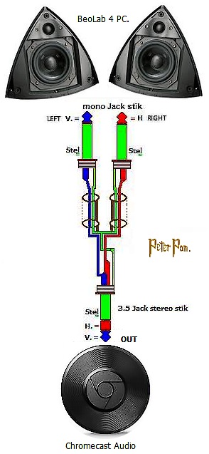

I et anfald af kådhed har jeg anskaffet mig et sæt BeoLab 4 pc og en Chromecast Audio!
Det hele har aldrig været i brug, så inden jeg pakker ud: Hvilket kabel/kabler skal jeg bruge mellem CA og højttalerne?

iflg manualen til B&O'erne følger der kabel med
http://www.bang-olufsen.com/da/customer-service/product-supp ort/loudspeakers/beolab-4-pc
Og de skriver:
LINE IN tilslutninger: Udgangen
fra computerens lydkort udsender
oftest både venstre og højre lydkanal
via ét stik. Derfor skal du bruge det
vedlagte stik til at tilslutte højttalerne
til en PC (fig. 1). Tilslut stikket
markeret L til den venstre højttaler,
og stikket markeret R til den højre.
Chromecast har sådan et fælles stik (også kaldet stereo :-) )
