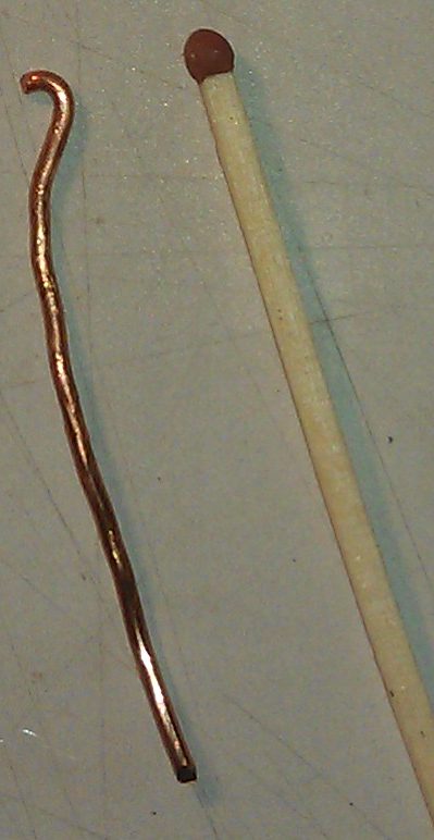

Hans Mortensen
Bruger siden: 12 September 2007
Indlæg: 176
Sendt: 21 September 2017 kl. 21:46 | IP-adresse registreret
Hjemmefusker reparation af løse statorer.
Og alt er naturligvis på eget ansvar! Tanken er, at man måske kan redde et element, der ellers er kassabelt.
1. Fjern rammen med støvfilmen så du kan komme ind til elementerne. Jvf. servicevejledningen. Højttaleren skal naturligvis hverken være forbundet til en forstærker eller lysnettet! Sørg for at elementerne er helt afladet - ellers får du et rap over fingrene. (Med en stump ledning: Kortslut mellem den røde/orange ledning på bagsiden af elementet til stel). Det er ikke farligt, men ret ubehageligt.
2. Forsigtigt - f.eks. ved at banke med bagsiden af en træblyant på statoren kan du lokalisere, hvor den har sluppet. Sæt evt. et tuschmærke der. (Det er fortrinsvis i hjørnerne, det er et problem og langs de ydre kanter. Det er sjældent at statoren har sluppet langs tværribberne).
3. Lav nogle kroge af den type som billedet viser. Tændstikken viser størrelsesforholdet. Den runde ende af krogen skal være HELT glat - du kan jo risikere, at den rammer membranen.
4. Manipuler forsigtigt krogen igennem et hul i statoren, sådan at du kan trække den op mod rammen. Sæt den fast. Jeg gjorde det ved at bøje kobbertråden ned mod rammen, så den klemte fast. Men her er plads til mere fantasifulde læsninger. Set en krog de steder, hvor statoren er løs - afstanden mellem kroge kan godt være en 3-4 cm.
5. Lav en lille smule hurtigttørrende Araldit-blanding. Med en træpind sætter du en dråbe(!) sådan at den limer statoren til rammen. Og kun der! Når den er hærdet fjerner du forsigtigt(!) krogen. Arbejd dig langsomt frem, tag 10 - 20 cm ad gangen.
Det siger sig selv, at man skal være meget forsigtig. Og selvom det lyder noget hjemmefuskeragtigt så lykkedes det mig faktisk at redde en del elementer, som kun var svagt angrebne. De virkeligt hårdt angrebne skiftede jeg membranen på - men det er en helt, helt anden historie. Jeg havde en gang et billede af et element under reparation, men jeg kan desværre ikke finde det. Det er flere år siden jeg solgte alt det ESL63, som jeg havde samlet, derfor er billedet også væk.
