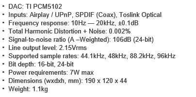

Kan der være tale om at signalet fra kilden til din irDAC overstiger dens formåen via optisk, som er 24bit/96kHz?
Raumfeld kan leverer op til 24/192. Er det måske årsagen?

Permanent!
Indlæg: 3449
Sendt: 05 December 2015 kl. 11:52 | IP-adresse registreret
Det var via min ven - Google - jeg fandt frem til min vedhæftede info.
Om der heri ligger en forklaring ved jeg ikke.
