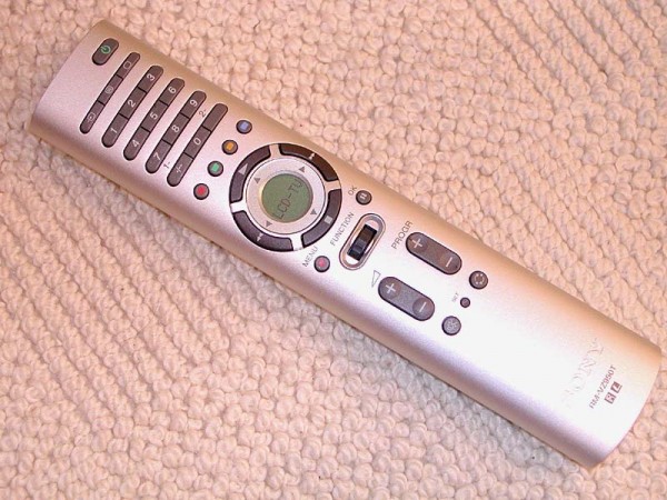

Kan se, at du er online. Lad os nu få et svar omkring din remote.
Har fra "way back" sådan en hér fra Sony
Her kan du se, hvad den kan:
http://pdf.crse.com/manuals/3223637111.pdf
Skal ikke bruge den længere. Send en PB, hvis du er interesseret
