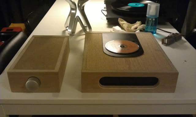

Jeg går og fumler med en DIY cd afspiller, hvor cdén kommer til at rotere synligt på top pladen.
Så tænker jeg jo at jeg skal have en cd puck! Men hvor? De er jo ikke til at opstøve nogen steder.

Synes næsten den skal have en puck, og tror den Aero Capitole model vil passe fint herpå.
Til top Vis Ormen's Profil Søg efter andre indlæg skrevet af Ormen
Sendt: 16 Januar 2013 kl. 13:16 | IP-adresse registreret
Det ser dæl´me´ fedt ud, hvad har du brugt som drev, og hvad er der i boksen til venstre????
Tillæg: Udover at det ser pænt ud, så er der en grund til, at de andre har sænket værket og har en eller anden form for låg over. Hvis uheldet er ude, så en CD-frisbee med 700 omdrejninger i minuttet et rigtig farligt våben.

Mange tak.  Det er en ps1 serie SCPH-1002 conversion.
Det er seperat strømforsyning til venstre.
Har lang vej endnu, men venter på stumper som: IR+remote (Skal lave remote i træ) Ombygning af strømforsyning, og printet skal moddes noget.
Tjek evt link her--> http://dogbreath.de/PS1/index.html

Ja men nu er den "under construction" og forskellige låg er testet. Har lavet et "slide" system der skal kigges nærmere på. Desuden har jeg forsket i en ring der er fræst ud så den lige passer rundt om skiven. Men ved ikke om det ender med sikkerhed, eller dødsmaskine endnu.

Kan se, at din CD-pulley er den type med 3 kugler til at holde skiven på plads (ligesom på en discman), så det er mere eller mindre frivilligt med clampen, dog skal den passe over den koniske del, der stikker ovenud, da den ellers kan skride, komme i ubalance, og iværste tilfælde flyve ad ************ til.

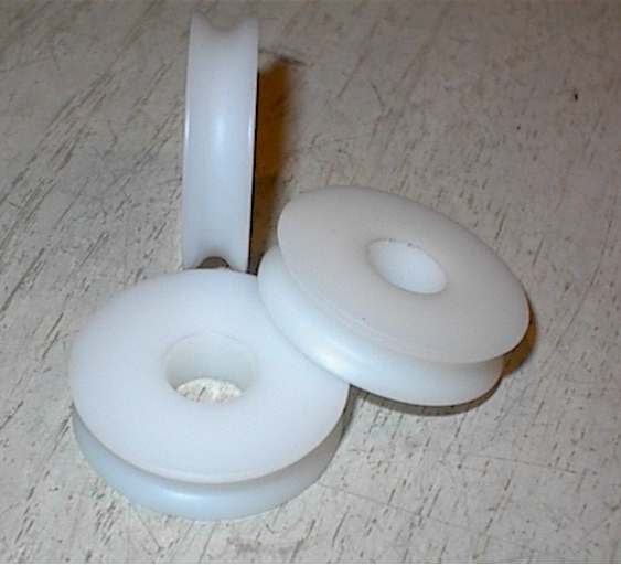

Tror squ jeg har fundet en løsning. :)
Nylon hjul til wire! Det ser da meget rigtig ud.
