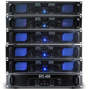

Hej alle I hjælpsomme hifi folk.
Jeg har set sådan en dejlig power ting her til næsten ingen penge.
http://www.hifi-tower.co.uk/Skytec-SPL1000-Watt-DJ-PA-Amplif ier-EQ-Hi-Fi-Audio-Amp_i1450.htm
Den skal bare bruges til lidt festmusik så ingen specielle hifikrav denne gang.    Det der undrer mig er at den kan afgive
rigtig mange watt men på bagpladen af den står at den har et forbrug på 180 watt ved 230 volt ac.
Hvordan kan det gå til, har vi en ting der giver flere watt end den forbruger fra stikkontakten ?
Hvordan tror I ellers den spiller, har ikke fundet noget decideret negativt om den ?
Mvh Jens

citat fra amazon's anmeldelser ( jeg blev nysgerrig )
Citér:
Old school style amp with TIP41C/TIP42C output stage. Power supply runs at +/- 38V DC.
My amp produces about +/- 35V into 8R at clipping = 75W RMS per channel.
Men 75w er da også noget. Og dejligt at du har lidt kritisk sans ;).

Skabelon-produktion?
Her er 400-modellen: https://www.youtube.com/watch?v=nORUHcJQH7g
- og om den en youtube-kommentar: "tanjexlovexfor 1 år siden    Well... concluding..... that amp is just crap.. there saying that thing got: 400 watt power..... but really: 40 watt... dont buy skytec. "    -   Need to know more, Jens?

Takker for svarene, jamen så er det jo bare løgn og latin fra dem der sælger dette product !!
75 watt pr kanal, stemmer også bedre med et forbrug på 180 watt..

2x500 watt. Ha ha ha. Jeg elsker den slags markedsføring. Lidt ligesom de bilradioer der reklamerer med 2x120 watt
