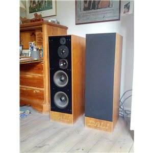

Men ja, det virker mystisk, at der er så mange udgaver af den, mine ser således ud:
http://www.gitaar.net/forum/index.php/file/17/14847/dai.jpg - et billede jeg fandt på nettet

D A O skrev:
Mystisk at der fremkommer flere modeller af 104 på DBA
Så vidt jeg kan se, er det kun en af dem adskiller sig - og det ligner umiskendeligt en 109'er. så mon ikke det bare er en tyrkfjel
Præsten
Bruger siden: 10 Februar 2004
Indlæg: 2063
Sendt: 18 September 2012 kl. 20:08 | IP-adresse registreret
Der er i hvert fald en der adskiller sig, den er i en lysere træfiner, og sælger opgiver serienummer 1008-1175. Det er ikke en
104, og heller ikke en 109 (den har 2 forskellige diskanter, og 109 fandtes vist kun i sort), den er ældre endnu.
Mht 104, så findes der i hvert fald mindst 2 forskellige udgaver. De tidligere var med skumophæng på bas/mellemtonerne, de
nyere er med gummiophæng. Hvis den du kigger på har skumophæng, så vær opmærksom på, at hvis det ikke allerede er
smuldret, så gør det det på et tidspunkt.
Hvis det er en af dem med gummiophæng, så holder det meget længere.

@præsten du har ret. Mon ikke det er den store her fra Dali2 serien?
Meget dårlig billedkvalitet. Ses bedre på Dalis hjemmeside:
http://dali.dk/en-US/Loudspeakers/Discontinued-series-1/Disc ontinued-series/DALI-2.aspx
Den ligner da:
http://dali.dk/en-
Den ligner da:
Ja, det kunne godt se sådan ud. For mig ser det dog ud til at basserne på den fra DBA er større end den på reklamebilledet?
Men den kan jo være modificeret, for resten ser da ud til at passe meget godt.
