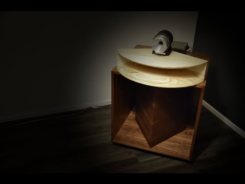

Har fundet en løsning på konstruktionen.
Det blir en 3-vejs. Ja jeg er ny i ht byg. Men heldigvis og desværre?!... er det ikke mig der skal bygge højttalerne. Det gør en ven af familien og www.bekent.dk står for at finde rette enheder og lave delefilter. Iøvrigt Jantzen komponenter.
Siderne bliver lavet i 350mm Mahogni. (m. MDF rundt hele baskabinettet). Det bliver basrefleks, m. 15" enhed.

Det blir som skrevet en 3-vejs og ikke noget jeg selv laver, andet end ønsket om "rigtige lyd" og det æstetiske.
Det bliver højst sandsynligt disse enheder;
MHD 540 diskant
Monacor KU-516 driver
TF1525 bas
Og ja, helt rigtigt, det er ikke dyre enheder, men de skulle være gode i samspil med hinanden. Det kan være vi lave ændringer til bedre i processen. Det finder jeg ud af.

Mellemtonehorn er ved at blive lavet. Det bliver et 550mm, lavet i krydsfiner af det bedste vi kunne finde.
Konstruktion/mellemtonehorn som denne:

Andromeda det ser jo udmærket ud med de horndrivere. Er dog ikke sikker på at bassen kan matche dem. Jeg tror ikke den har nok "motorkraft" (BL = 14,2) og x-max er meget lav (2,4mm).
Hvis du vil lave et W-bashorn som det på billedet, vil du ikke få meget output under 45-55 Hz. Hvis du vil lave en bas reflex, så er den lave x-max helt sikkert et problem. Men måske du har hørt dem og fundet dem fine?
Kan se du vil gå analog delefilter vejen og er i kyndige hænder, så det skal nok virke fint
Men som sagt, superprojekt, prøv det og se hvad du synes.
Da der ikke er så mange hornfolks, kunne det være fedt hvis du gider, at tages os gennem processen og meget gerne med billeder af byggeriet og selvfølgelig er par ord om det færdige resultat
Ser da ud som et godt udgangspunkt! Mht bassen virker data for mig som den netop passer bedre i et bagladehorn grundet dens forholdsvise lave
membranvandring sammen med en fornem lav membranvægt. Måske du skulle aflaste med at sætte to i hvert kabinet..

Kan høre jeg nok skal op i anden liga på basenheden. En forhandler sagde den var udemærket i samspil? Dog kunne jeg få omkring 20% mere ud af at vælge bedre basenhed og det mener de ikke kan svare sig prismæssigt!
I må gerne komme med bedre bud fra deres webshop på en bas der kunne egne sig uden vi er over 2000kr pr. Enhed. Helst lidt under..
Tak for feedback, det er fantastisk

Hvor har du tænkt at delefrekveserne skal være, 500-600hz og 4000-5000hz?

Sendt: 08 Oktober 2016 kl. 15:35 | IP-adresse registreret
Dit mellemtone horn med den størrelse du beskriver har nok en nedre grænse på omkring 7 - 800Hz (mit JBL2350 som også er af radial princippet,
havde fn på 500Hz).
Så det er fint med den lette membran på 15" som er med til at give lidt "gennemslagskraft" i nedre mellemtone. Skal nok ikke være tungere efter
min opfattelse men det er jo bare at "prøve" sig frem....

Ved ikke hvor der skal deles. Men husker det blev nævnt at TF-1525 enheden kan gå højt og de mente at den var rigtig god for at kunne lave et ordentligt delefilter.
Spørgsmålene og budene fra jer, vil jeg lade gå videre til dem.
Og ja Flemming, den lette membran blev også nævnt mht. basenheden. Derfor kan der dog stadig være grund til opgradering, da jeg ønsker bedst mulige resultat, dog stadig inde for budget.
