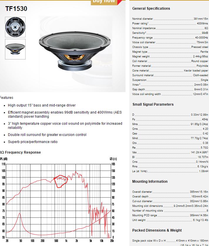

Nå men. flere spørgsmål. Vi skal have rettet delefiltret mere til end som så og `vi er igang". Har hørt JBL Array 1000 nogle gange og synes de har en super lyd, vil gerne hen i den retning. Der er både god bas, kraftig mellemtone og lækker diskant. det er self. helt andre enheder end de der er i mine. Men jeg savner et mere kraftigt lydbillede. Pt. og efter at have nærlyttet en del, mangler der både bas, saftig/kraftig mellemtone og diskant spiller for højt (sidstnævnte var vi
klar over).
Der er ikke meget bas i de store baskabinetter pt, trods de skulle kunne spille ned til 40hz, hvilket burde være rigeligt i alm. musik, ikke? De spiller pt. åbent og let, men uden at have et fast greb om lytteren, så det er svært at lade sig, suge sig ind i lyden.. Præcis dette fik jeg ved lytning på JBL Array 1000. Spørgsmålet er om jeg kan få det ønskede, ved rettelse i delefilter, fra de enheder jeg spiller med:
Celestion TF-1530
Monacor KU-516
Beyma cp-21f
afspiller iøvrigt AIFF eller FLAC fra computer, med en M2Tech Hiface 2, over til den ganske vellydende Stello ai-500se. Overvejer anden mellemtone, hvis den kan gøre en forskel. Pt. er det jo en billig 1" enhed og påtænker noget 2" i bedre kvalitet. Igen her vil jeg gøre opmærksom på at i Array 1000 er der mere "grunt" og kraftig mellemtone, trods hornet ligner mit eget i volume...

Din 1" er helt sikker for lille til at spille i 700-800 hz området. Hvor deler du? En 2" enhed er langt mere velegnet under 1000 hz, men igen det afhænger også af hornets størrelse, som jeg har påpeget tidligere. Den manglende bas kan jo skyldes at den er for langt nede i niveau (spl) ift. mellemtonen og diskanten.

Når du ser på Jbl Array 1000, kan man jo lære en del �� F.eks at den samlede følsomhed er 89 fb, altså slet ikke i horn territoriet. Mellem tone og diskant er dæmpet med 10-20db, så derfor lyder den fyldig i bassen. Mellem tonen er en 1.8" driver og deler ved 900 Hz. Hvis du deler lavere med en 1" driver har du en god forklaring på den manglende energi i mellem tonen. Horn, for at lyde godt, kræver at man følger de fysiske love �� Men med tålmodighed og prof hjælp, skal du nok nå i mål ��

Schlager er inde på noget. Hvis du har justeret dit mellemtone til de 800Hz er enheden, uagtet reflex løsning, noget ned i level ved 100Hz. Den evt. tynde lyd kan komme derfra.
I mit aktive setup er det faktisk også her jeg har udfordringer med 2226 enhederne. Skære 12dB ved 400Hz men afrulningen er ikke nødvendigvis de 12dB grundet at enhedernes følsomhed er stigende som funktion af frekvensen. Det er ulempen ved lette membraner.
Du kan jo prøve at sætte en spole i serie med din bas således at den knækker ind ved 4 - 500Hz. Du skal så padde dit mellemtone/diskant system tilsvarende ned....
