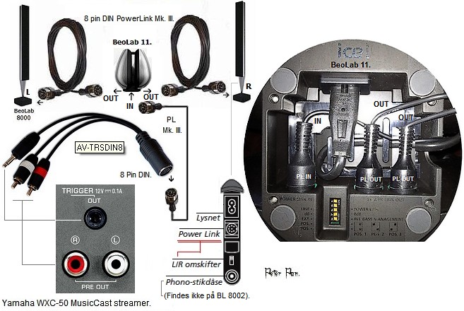

Beolab 11 subwoofer passer til dine aktive BeoLab 8000.
Med BeoLab 11 i opsætningen får man en mere detaljeret lyd – ikke kun i bassen, men også i mellemtone-
og diskantområdet – fordi den overtager gengivelsen af de laveste frekvenser på under 300 Hz. Det betyder,
at BL 8000 udelukkende skal håndtere de øvre basfrekvenser samt mellemtone- og diskantfrekvenserne.

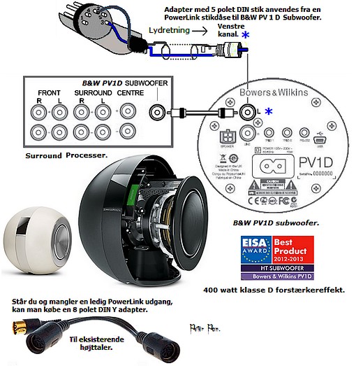

SK87 -
Sådan ser dit kabelføring så ud. Som du ser spare du så en PowerLink Y adapter.
