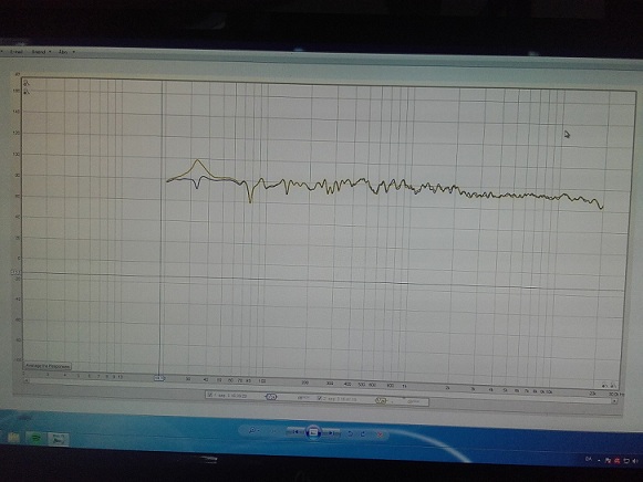

så kom der lige et billede af hvordan det kan se ud.
den gule kurve viser tydelig, at det kan se grimt ud, her er bassen noget slatten, og alle detaljerne som er i bassen bliver overskygget af det boost som er i bassen, har man ikke hør hvordan det kan lyde, er det ikke sikkert man opdager det.
den blå kurve er efter bassen er blevet rettet, nu er bassen meget mere detaljeret og fast og stram i den måde den præsenterer lyden på.
man kan desværre bare ikke lytte sig ud af det hele , ønsker man det skal bliver rigtigt godt, så der jeg ingen vej uden om at måle, hvor ens problemer er, for man kan ikke høre det..

det er da helt fint at du er tilfreds med at flytte dem frem eller tilbage,har har jeg også selv gjort en hel del  og gør det stadig, men det er bare ikke altid nok,  man kan have et meget uegnet rum som det jeg spiller i, her er der bare ikke så mange muligheder for at gør så meget i basområdet . der er ikke plads til det. og har en halv meter krybeklæder under gulvet..
men hvordan vil du fjerne den peak som er ved 33 hz. og hvordan vil dæmpe den uden at dæmpe for meget .??
