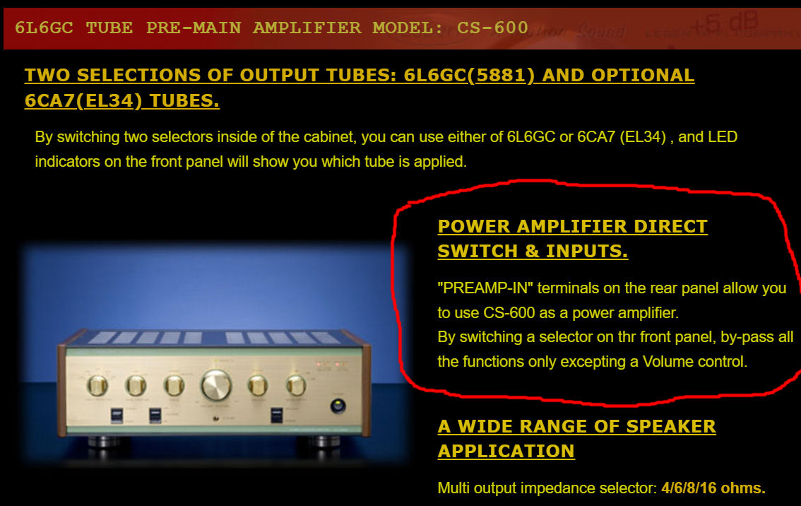

Som det er nævnt er der allerførst i beskrivelsen af forstærkeren på fabrikantens hjemmeside fremhævet muligheden for at bypasse alle andre funktioner med undtagelse af volumenkontrollen. Hvilket må være svaret på dine bekymringer...
Tjek - har sluttet til nu. Den bypasser ikke 'balance' og så vidt jeg kan høre heller ikke 'bass boost' & 'revesere stereo'. Jeg kan ikke lige finde

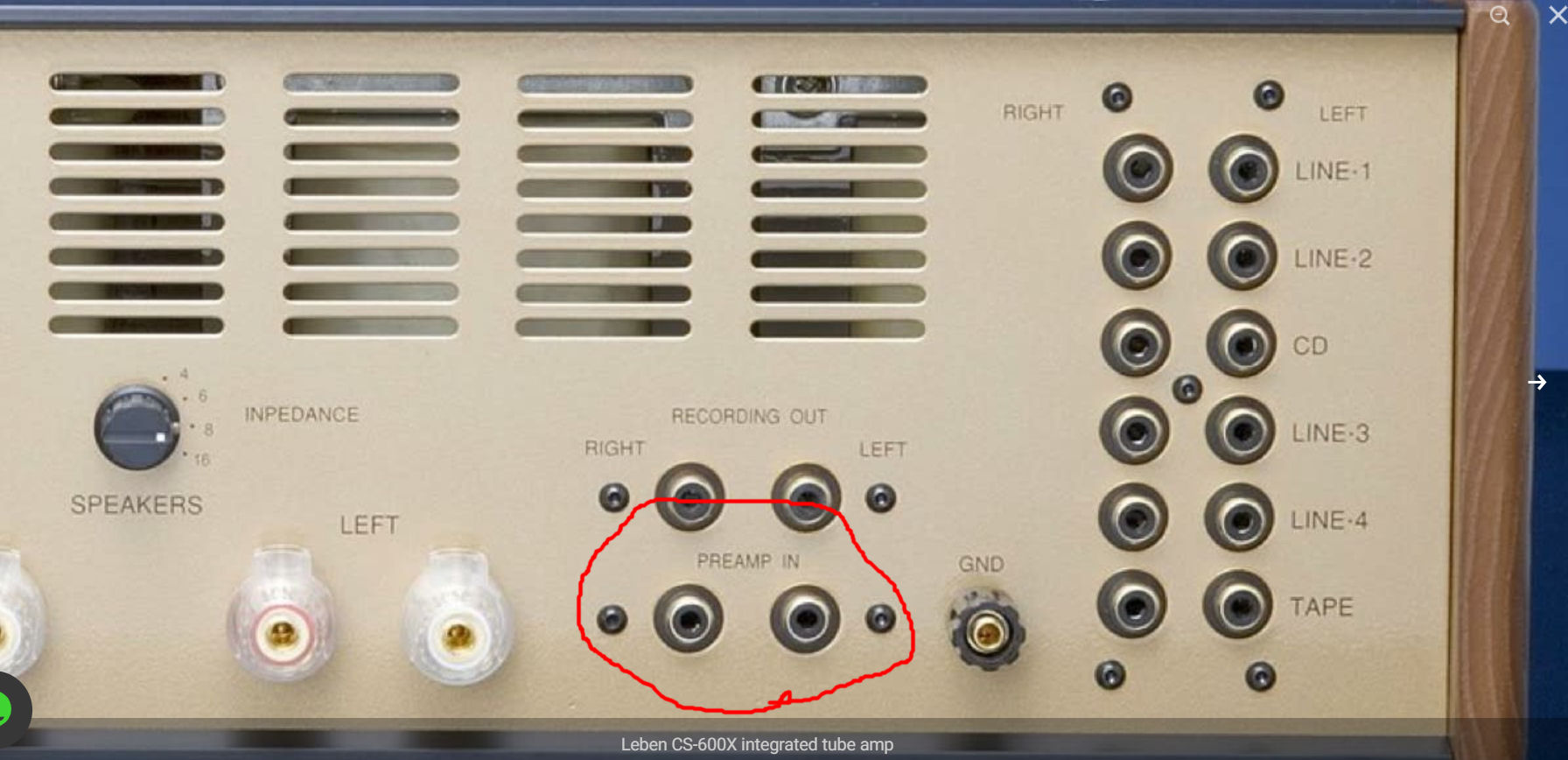

Det er en anden brug, billederne viser. Her 'indstilles' forstærkeren til at fungere som effekttrin med en separat forforstærker foran.
Mit spørsgmål gå på at bypasse input-vælgeren ved at føre indgangssignalet føres til 'tape in'-indgangen, og 'Tape monitor'-knappen drejes til 'On'. I mit tilfælde fra en Leben RS-30EQ-RIAA.

Ah, nu forstår jeg forslaget. Så vidt jeg kan læse mig til, bypasses volumenkontrollen ikke, når forstærkeren sættes til at køre som effektforstærker, så det kunne måske godt tænkes, at signalet direkte fra RIAA'en kunne være højt nok? Men jeg ved ikke, om det stiller os anderledes i forhold til at bypasse balance-, basboost- & 'reverse stereo'-funktionerne. Det kunne være interessant nok at forsøge en dag.
Jeg havde på et tidspunkt en Audio Note P2-effektforstærker, som fint kunne køre uden en forforstærker foran, og som faktisk lød bedre end den tilhørende M1-forforstærker tilsluttet foran. Men det kan sagtens være at signalstyrkerne er forskellig.
'Output voltage' fra Leben RS30-EQ'eren er på 175mV.

Ifølge teksten - jeg stædigt henviser til - bypasses ALT - undtagen volumenkontrollen.
Ih hvor jeg savner et diagram ...... for noget antyder at volumenkontrollen sidder EFTER et bufferkredsløb, som kobles ud ved fremgangsmåden.

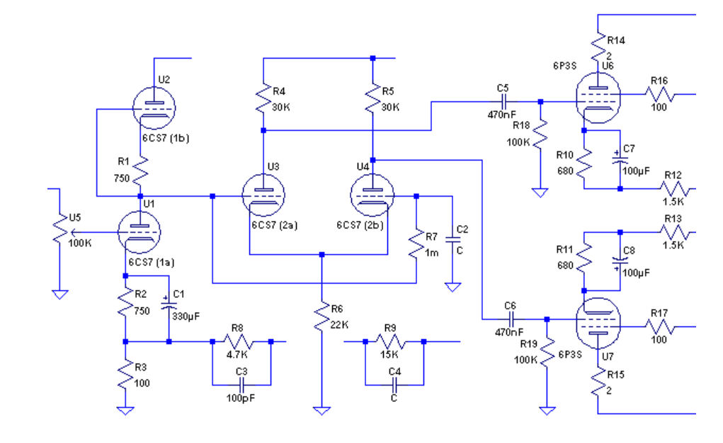

Der er et diagram af Lebens 600P'er hér.
600P'eren skulle være skulle være 99% identisk med CS-600'eren, har jeg læst mig til, men jeg er ikke sikker. Og det kan sagtens være, at det er lige præcis på volumenkontrollen, de to adskiller.
Jeg har forsøgt at få fat i diagrammet specifikt for CS-600'eren, men jeg tror ikke, at der er offentligt tilgængeligt desværre.

Det er et godt forsøg. Diagrammet er i bedste fald sammenfaldende med effektsektionen i din integrerede udgave.
Dog er diagrammet langt fra komplet. Det mangler lige præcis det du ønsker at bypasse.
Det gælder diverse omskiftere og toneregulering.
Der mangler ligeledes diagram over en gainbuffer før volumenkontrollen.
Med mindre man på anden vis regulerer følsomheden ved at skifte mellem R8 og R9 for at nå fuld effekt.
Sådanne detaljer er essentielle for at komme dokumentationen nærmere. Du bliver nødt til at lytte dig frem.

Og så roder jeg rundt i efterlysning af diagram over en gainbuffer før volumenkontrollen hvorefter jeg ved endnu en
gennemlæsning af forstærkerens data ser den kræver 900 mV for at levere 20W.
900mV hvor standarden for en integreret forstærker ligger i omegnen af 200mV.
Måske viser det sig at al kredsløb forud for volumenkontrollen består af omskiftere og passiv ledningsføring. Hvorved du lige så
vel kan benytte preamp indgangen som en af de andre indgange, da de i så fald giver samme udgangseffekt ved brug af din
RIAA.
