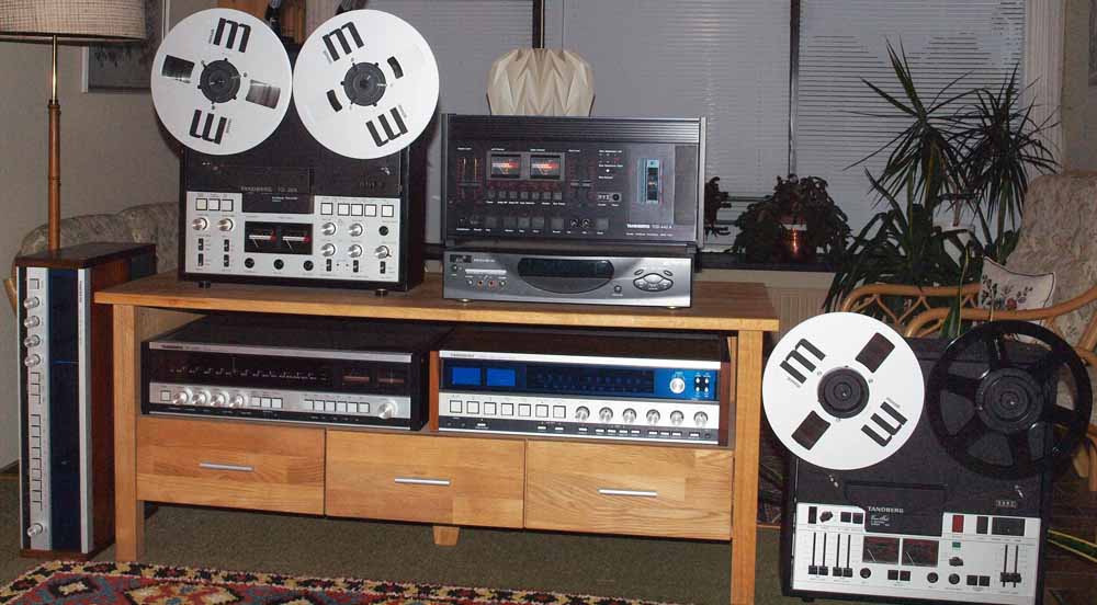

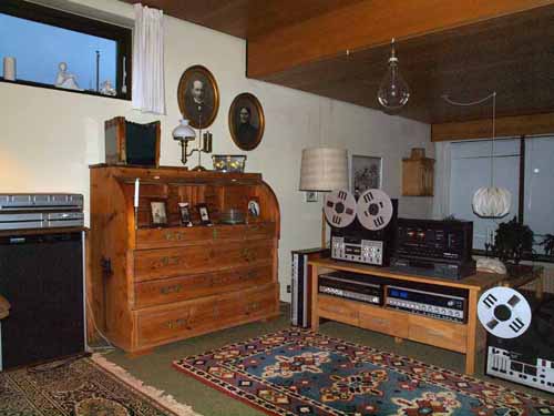

blabla skrev:
Hej Tandbergere!
Her er så lidt af mit udstyr til beskuelse.
Som i ser er jeg den lykkelige ejer af TD A20, TCD 440A, 10X, Huldra 11, TR 2060, TR 2075, 1 sæt Studie Monitor og et sæt
Beomaster/Beolab 5000
Beolab på Tandberg Studio Monitor, nærmer det sig ikke blasfemi?

SMUKT!
Tandberg på en flot efterårsaften
