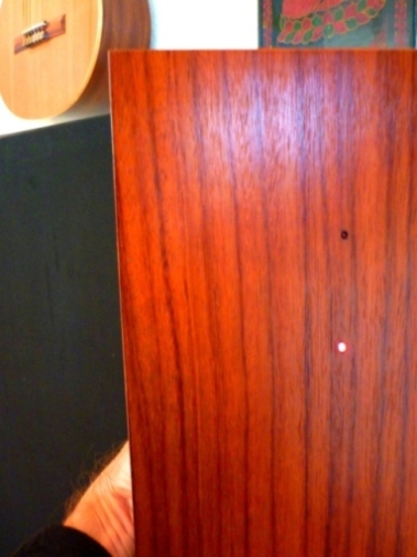

Med hensyn til kabinetterne og finéren, så er der decideret afslag af finér... Jeg går i gang med træværket på et tidspunkt, men først skal de op og spille som de gjorde da de forlod fabrikken i 1979 og et år eller to frem

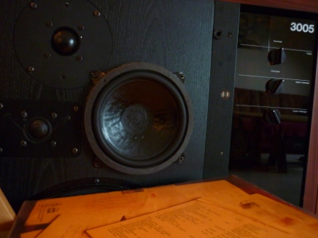

Og så stiller du et spørgsmål som jeg helst havde været foruden.... Hvad lyder de som Der er noget a la F3 Trapez X over dem, dog uden at spille så 'mørkt' som Trapez X.
Billedet er fra side 1 i denne tråd.
De er ovre i Tandberg Studio Monitor's boldgade, men med et touch af Trapez X, synes jeg.... Måske fordi TML 3005 har ventilhul. Det er der jo kun i Fasett og TML 3005. Alle andre Tandberg højttalere er trykkammer højttalere

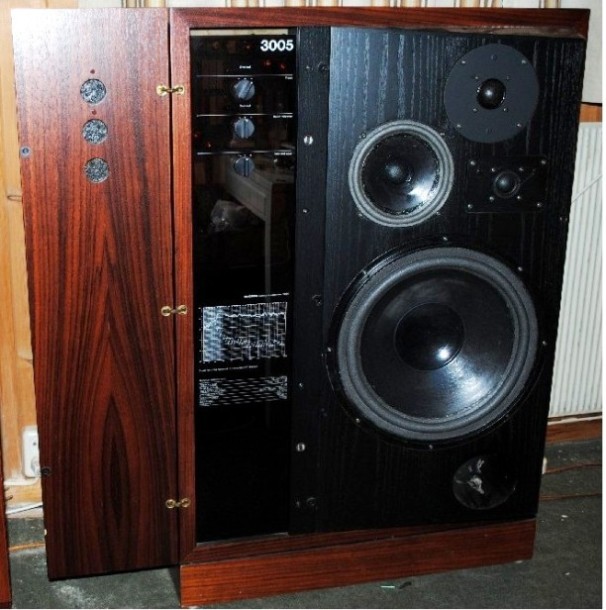

Jeg siger det, så du ikke tror at det er et sæt Tandberg Studio Monitor's wanna-be's som du skal ud og høre. Det synes jeg ikke at det er. De er nok mere i en liga for sig, ret og slet
Vildt smukke er de altså

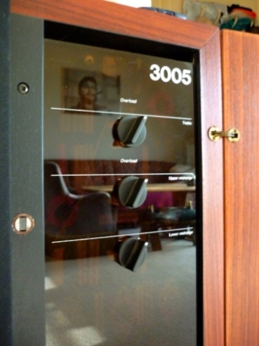

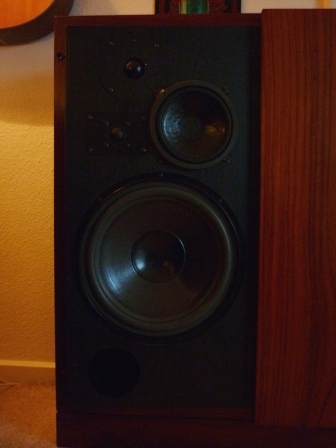

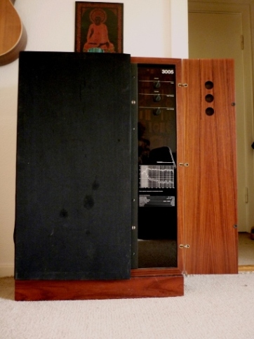

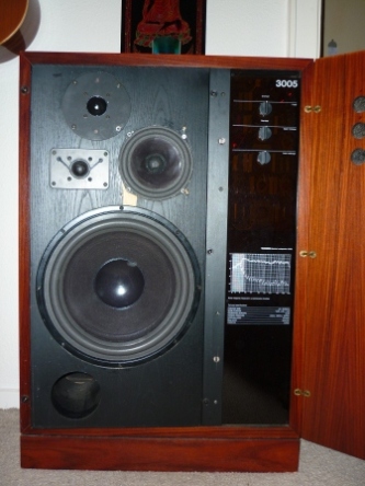

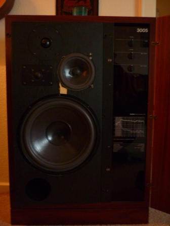

Her bruger jeg min lommelygte-app i min smarthone til at lyse en af 'overload-indikatorerne' op(der er to i lågen). Og de er lige så smukt røde som ovre i den stærkt omtalte Tandberg TR2075 Genialt!
Et lille kig ind i skabet:
Der sidder det største delefilter derinde som jeg nogensinde selv har set!

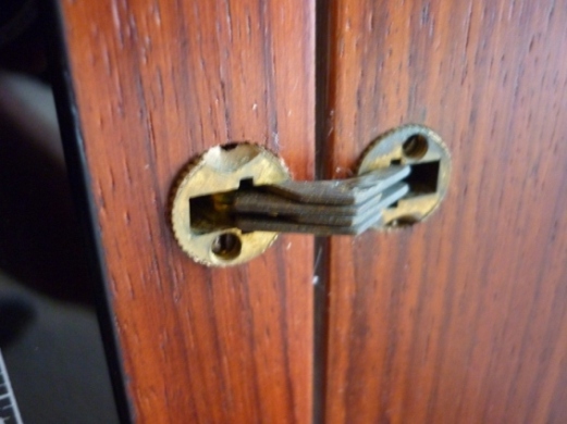

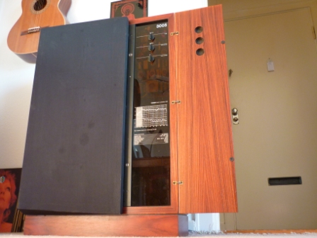

Jeg var lidt nervøs for om lågerne ville hænge, her 35 år senere. Det er ingenlunde tilfældet. De sidder så lige som man kunne drømme om. Det er kvalitet! Jeg vil dog give dem en dråbe olie
Mashuro: Tak for lykønskningen Jeg har selv ikke kunnet vriste fornemmelsen af, at det er det helt rigtige sted som de er havnet, trods alt Når nu de kommer lidt mere til ære og værdighed, så bør du komme ud og lytte lidt til dem

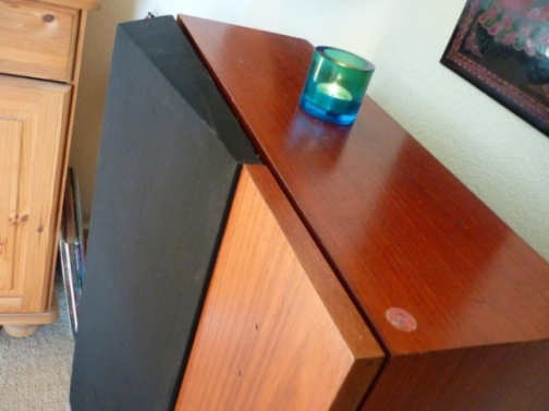

Her ses det fint at det hele flugter     Mit sæt TML 3005 har levet er hårdt liv, det ER der ingen tvivl om. Men for dælen, hvor spiller de godt! Og jeg er vild med designet

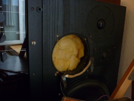

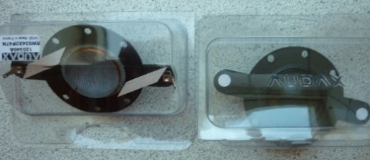

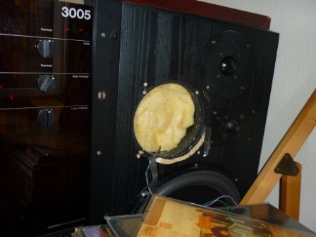

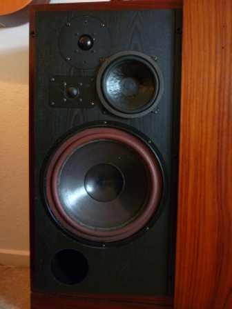

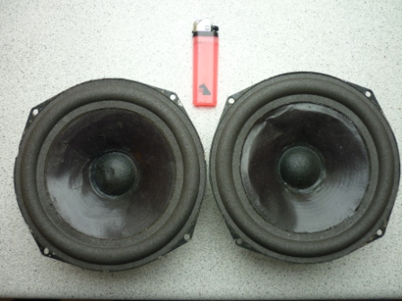

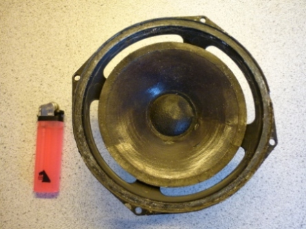

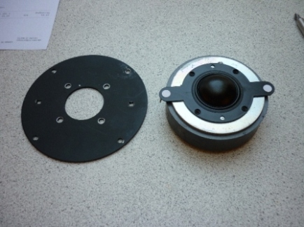

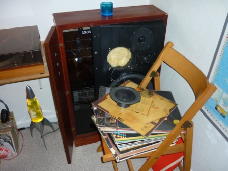

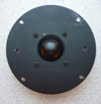

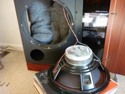

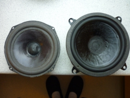

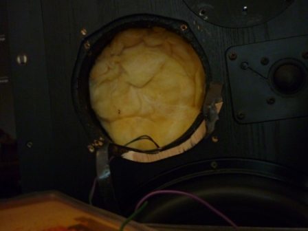

Så er der lidt godt TML3005-nyt Jeg fik mine nye Audax øvre mellemtoner i torsdags. Jeg havde fået den ene af de originale til at spille, men den anden måtte jeg som bekendt opgive...
Først tænkte jeg at jeg ville vente med at skifte de to øvre mellemtoner, til jeg også havde skiftet ophæng på de nedre mellemtoner og basser. Men nysgerrigheden var for overvældende, så jeg skiftede de øvre mellemtoner. Jeg forventede ingenting(det er lidt påfaldende så lidt jeg egentlig forventer af TML3005 generelt ), men jeg blev positivt overrasket.
Der var også en decideret aha-oplevelse; Lydniveauet har hele tiden været lidt højere på TML3005 i stuen, end på Fasett'erne i køkkenet. Det tillagde jeg en måske lidt lavere drifteffekt på TML3005. Men dette er ikke tilfældet. Efter at begge øvre mellemtoner er skiftet, så spiller TML3005 i samme niveau som Fasett'erne
I den tid jeg har haft TML3005 (ca 18 dage i skrivende stund), har der ikke være forbindelse i den øvre mellemtone i højre side. Det er der nu. Jeg gætter på at den ikke har spillet i 8 Ohm, men måske i 6 Ohm...Jeg ved det ikke, men det lyder sandsynligt, i min lægmandsverden Det forklarer meget godt det lidt højere niveau i stuen kontra køkkenregionerne
Lidt billededokumentation:

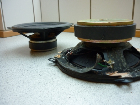

Splinternye øvre mellemtone-erstatninger. Magneten er den gode gamle. Heldigt at Audax stadig eksisterer OG stadig producerer disse Iøvrigt 'Made in France' og købt i Tyskland 40 Euro pr stk.
Projektet er i gang
A perfect fit!

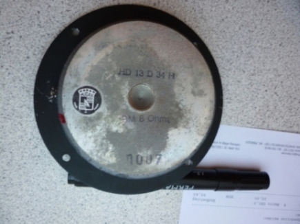

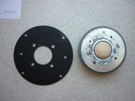

Bagsiden af enheden
Og sådan ser den nye friske enhed ud

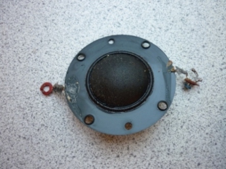

Her er den ene gamle 'kalot', som iøvrigt stadig virker. Den ryger på lager i æske, da man jo aldrig ved hvad der sker
Jeg forventede faktisk ingen verdens ting, efter skiftet af disse mellemtoner. Så glæden var stor da jeg i den grad oplever en stor forandring i lyden og ikke mindst lydniveauet
Jeg kan ikke beskrive lyd så det giver mening. Jeg har tidligere beskrevet TML3005 som henad Tandberg Studio Monitor's med et godt stænk af F3 Trapez X. Med andre ord spillede den med ret 'varm' lyd. Dette er slet ikke så udtalt mere, hvilket i dén grad klæder TML3005'erne Nøj, hvor spiller de bare godt! Jeg hørte musik i nogle timer i går aftes og det var en totaloplevelse. Jeg sad og tænkte at dette må være så tæt på et par elektrostater som man kan komme med et sæt konventionelle højttalere Det lyder måske lidt overdrevet, men det er sådan som jeg oplever mit nye Tandberg-produkt

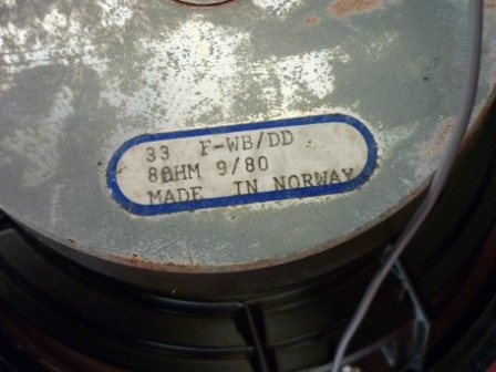

Nu jeg var i gang, så tog jeg mål af basserne også, så jeg kan få bestilt nye og ens ophæng. Og her er lidt 'Breaking News'. Det hedder sig at bassen skulle være en 13"-sag. Men ophænget er 300 mm på ydersiden. Således ender vi altså på 11,8". Ikke engang på en god dag er den 12" Men okay, ret skal være ret. Det er i 12"-sektionen at jeg skal bestille ophæng fra, trods alt
Her er bagsiden af magneten på bassen. Det er for øvrigt en Seas-enhed, som det sig hør og bør. Made in Norway

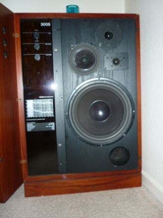

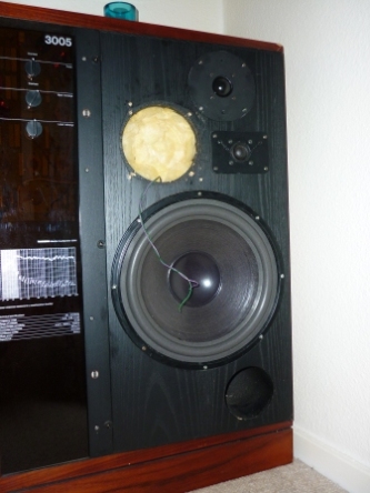

Skøn at skue er den altså, sådan er TML3005
Et kig ind til herlighederne. Som man måske kan se, så deler øvre og nedre(uoriginale) mellemtone et enkelt skruehul. Den er temmelig stor, den nuværende mellemtone. Jeg er rigtigt spændt på at pille denne mellemtone ud. For der skal uden tvivl renses og så videre, og lappes skruehuller.

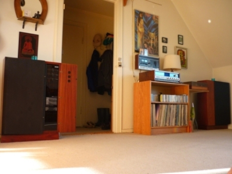

Jeg nyder lyden og musikken i fuldre drag Jeg er vild med TML3005! Som et lille kuriosum, så spiller jeg på de to sæt højttalere fra Tandberg der netop ikke er trykkammerhøjttalere.

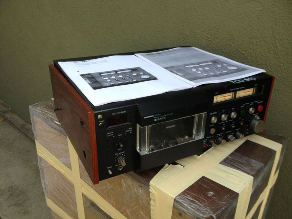

Jeg har lige kigget lidt på ebay og faldt over denne TCD 910:
En yderst sjælden sag. Den kommer op over 26.000 kr inkl. forsendelse

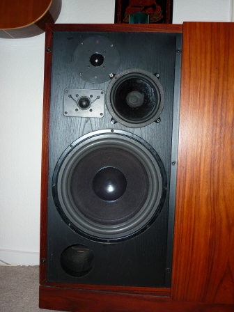

Lidt brugeroplysning fra Norsk Hififorum om Tandberg TML3005
Lidt nede er kataloget over de fede kasser
Og lige et billede af en meget flot TML3005:
Her ses det tydeligt at den nedre mellemtone sidder i plan med de andre enheder

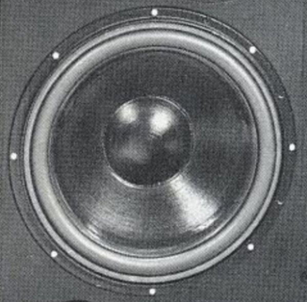

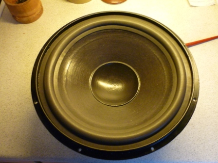

Og så er der bassen:
Her er det ret tydeligt at centrum af enheden er en dome(vender udad). På mine og de få andre som jeg har set, vender indad Rammen ser i øvrigt ens ud. Og så ser det ud som om at der er sølvfarvede skruer i bassen. De er sorte på de få andre som jeg har set.

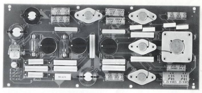

Og så lige et sidste udklip. Det lille delefilter på TML3005:
Som man kan se, så er det de samme lamper der sidder som overload-indikatorer på delefiltret, som lyser skalaen op på eksempelvis TR2075
Dem skal jeg ha' kigget til, når jeg begynder at skifte ophæng Meget spændende, synes jeg.

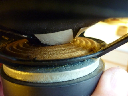

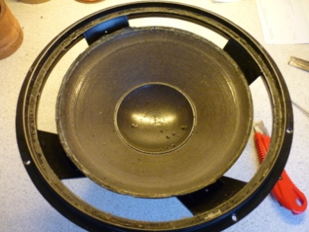

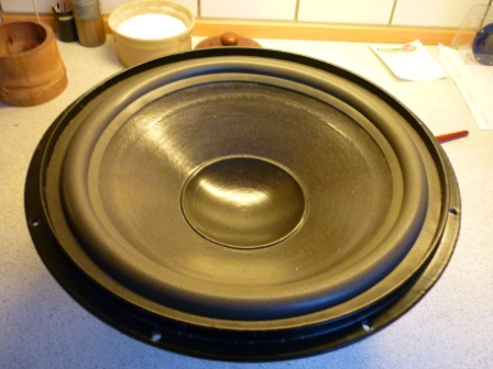

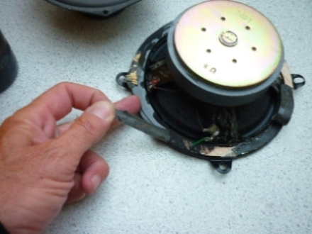

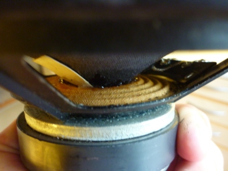

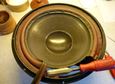

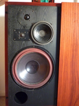

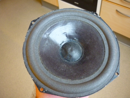

Jeg gav den gas i går efter job. Der var kommet en stor boble-kuvert fra Good Hifi i Holland, indeholdende to nye ophæng til mine bas-enheder på Tandberg TML 3005 I den anledning blev sendefladen ryddet og jeg brugte 7 timer på at få begge enheder i mål Så ER det gjort, og jeg kan i dag høste frugterne af mine anstrengelser. Det er trods alt Fars dag i dag
Vi skal lige have et 'før'-billede:

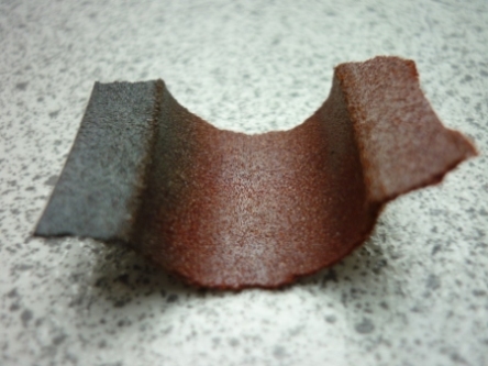

Ophænget er ikke 'født' rødt. Højttaleren har nok stået i sol og uden frontstof på. Denne teori vender jeg tilbage til.

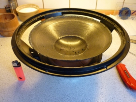

Projektet er i gang:

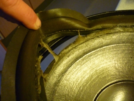

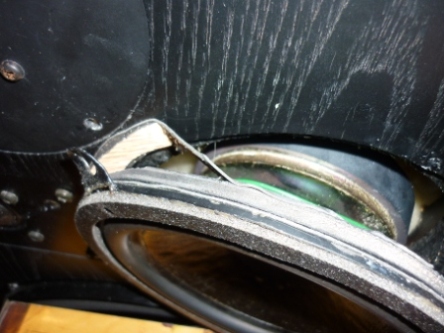

Inderkanten af ophænget lå på bagsiden af konen. På forsiden af konen havde man påført kontaktlim som også lå op ad vulsten. Elendigt klister at få af...jeg har aldrig set noget lignende. Kontaktlimen var gået i forbindelse med den coating der er på konen. Med andre ord skulle jeg være meget omhyggelig, for at bevare det pap som konen består af Det eneste lyspunkt var at ophængets inderkant heldigvis ikke var limet til konen(derfor kontaktlimen på forsiden).
Et par billeder af den anden bas-session:

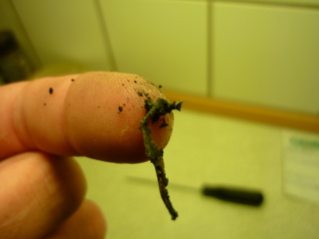

Seeeejt klister. Jeg blev helt trist over at se hvor talentløst man kan behandle det gamle grej. Jeg kan ikke holde ud at se på sådan noget... Det er vel i bund og grund det der er min drivkraft. Ordnung muss sein!
Det der tog længst tid, var at fjerne det gamle klister. Selve monteringen er lige ud ad landevejen. Ikke mindst fordi jeg havde fundet ophæng der passede tæt på 100%
Her er den første enhed i mål:
Det gav ro i sindet at se den første bas med nyt ophæng. Det er lidt som inden for aerodynamik. Ligner det noget der kan flyve, ja så kan det som regel flyve Og denne basenhed ser ud som om den kan levere
Et par 'efter'-billeder(et uden blitz og et med):
Jeg er ovenud tilfreds med resultatet

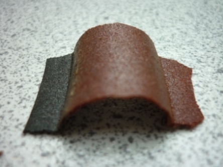

Og så et billede af en stump af det gamle røde ophæng:
Her er det helt tydeligt at det gamle ophæng ikke er 'født' rødt. Det der har siddet bag ved konen har ikke fået sol og er stadig sort. Endvidere har disse Tandberg TML3005 uden tvivl også stået fugtigt. Det kan jeg se på skruerne der holder især den ene enhed og magneten...metallet er oxideret(jeg er bare lægmand). Magneten fik lidt wellness, i form af en svamp med WD40 på. Det stopper yderligere oxidering. Man ser samme fænomen på diskanterne på Studio Monitor's der også har stået fugtigt. Det sæt som jeg havde engang led af dette. Det stoppede jeg med symaskineolie på en klud. Det hvide stads(ligner pulver) forsvandt og diskanterne blev flot sorte igen
De to basophæng er i øvrigt købt hos Good Hifi i Holland. Jeg bestilte dem fredag 30-5-2014, og de kom som sagt i går, onsdag 4-6-2014. Leveringstiden var sølle 5 dage, inkl. en weekend
Jeg er overrasket over hvor lidt lim jeg har brugt. Jeg synes at jeg brugte meget mere lim, dengang jeg lavede basserne på mine Tandberg TL3520

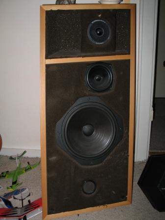

Jeg faldt over dette billede af en Tandberg Studio Monitor:
De kunne tilsyneladende også fås stående på sokkel, som Tandberg TML 3005. Billedet stammer tilsyneladende fra Tandberg-katalog anno 1977, ifølge en tråd på Norsk Hififorum. Jeg har kigget i mit eget Tandberg-katalog fra 1977, som er på tysk. Og der er de helt uden fødder eller sokkel. Men det ser næsten ud som om soklerne er retoucheret væk
Det er jo lidt spændende med en sokkel på Tandberg Studio Monitor's, i stedet for stativer. Jeg tror dog at jeg selv ville foretrække stativer. Men det er fordi jeg udmærket husker 'åbenbaringen' fra mine egne Tandberg Studio Monitor's. Direkte på gulvet lød de ikke godt. På stativer ville begejstringen til gengæld ingen ende tage

seansmiller: Takker Den noget anmassende bas er nu helt og aldeles fortid. Grunden til dette kan læses nedenfor Jeg har nærmest 'løst' et mysterium i går, derude i køkkenettet Der var jo nogle højdramatiske minutter en overgang i går aftes, som det sig hør og bør
Tunghør: Jeg har kun ladet enhederne tørre til jeg vurderede at de var klar. Højttalerne i stuen har spillet under hele seancen, stik imod hvad man kan læse alle steder, vedrørende skift af ophæng. Jeg har efterhånden fundet min egen måde at gøre det på Jeg havde heller ikke noget der kunne holde yderkanten nede under tørringen. Så jeg har ved håndkraft presset ophænget ned med to tommelfingre. Mine tommelfingre har den perfekte størrelse til at massere yderkanten ned mellem chassis og vulst. Ret hurtigt binder limen, og så varer det ikke så længe før den er helt klar
Det allervigtigste her er fingerspitzgefühle Man skal have hjertet med, ellers skal man lade være
I går da jeg kom hjem fra job, var miraklet indtruffet. Jeg havde modtaget ophæng til de originale nedre mellemtoner Så jeg gik straks i gang! Der er noget der har undret mig fra den dag jeg modtog TML 3005. Hvorfor sad de to uoriginale mellemtoner i, når nu de to originale mellemtoner virker(dette tjekkede jeg inden jeg bestilte ophæng)
Bevarres, den ene manglede ophæng, men den anden var klar. Det gav ingen mening. Men det kom det til....
Jeg startede med denne, som var uden ophæng. Jeg fik limet ophæng på konen og projektet gik helt efter planen. Da jeg skulle til at centrere og lige tjekke at der ikke var noget der skrabede på, så faldt konen med spole ud af chassiset!! Ham der har forsøgt sig tidligere havde af en eller anden grund skåret konen fri af spider! Der sank mit hjerte godt nok... Nu er det så 'heldigt' at jeg har prøvet at lime en spider før, nemlig på mine TL3520(ca 3 år tilbage i denne tråd).
Dette er en ret flad 6" enhed, og der er ikke meget plads til mine i forvejen ikke specielt tykke fingre. Der var meget bedre plads på TL3520's bas-enhed, som er 10".
Nå, jeg fik rørt lidt 2-komponent epoxy sammen. Konen var skåret fri af spider helt inde ved spolen. Epoxy'en måtte jeg påføre med en lidt lang knappenål, hele vejen rundt. Ikke at jeg kunne se hvad jeg lavede overhovedet, så det var på gehør at jeg påførte de små dråber epoxy Epoxy'en er overfladetør på 5 minutter, så jeg kunne hurtigt konstatere om jeg havde ramt rigtigt, da jeg igen tjekkede om der var frigang mellem spole og magnet, og at spider fulgte med op og ned. Heldigvis havde jeg ramt rigtigt med knappenålen og jeg kunne komme videre med projektet
Ovenstående er grunden til at tidligere ejer har opgivet, og har sat de to uoriginale rædsler i.
Hvis man ser godt efter, så kan man se epoxy'en derinde. De små papstykker har jeg ingen forklaring på, og jeg har ladet dem sidde. Men det er dem der laver konens overflade ujævn.
Og her er den første enhed i mål. Igen er ophænget et ca 100% perfect fit!
Inden jeg gik videre til nummer to, så tjekkede jeg at enheden virkede. Der ville ikke være grund til at lave nummer to, hvis den første var afgået ved døden. Men den virker!
Under hele forløbet har jeg ladet de uoriginale mellemtoner sidde. Jeg kunne jo se at de sad i noget gøj, og ingen grund til at pille ved noget hvis jeg ikke kunne få begge de originale enheder til at spille. Men det er nu lykkes
Så langt, så godt

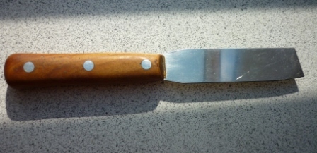

Nu var tiden kommet til at få de uoriginale enheder ud af kabinetterne. Til det formål har jeg mit bedste stykke Tandberg-værktøj, nemlig min gode gamle kittekniv:
Den er helt perfekt til det meste med hensyn til højttalere. Den er ikke skarp og ridser ikke. Men den er enormt stærk. Særdeles velegnet til at vippe fronstoffer af TL-modellerne og selvfølgelig Tandberg Studio Monitor's frontstoffer. Men også til at få enherne ud af kasserne
Så er jeg i gang:
Som jeg har sagt før, så sad de ganske rigtigt i noget gøj. Noget dobbeltklæbende gummiarabicum som nærmest var gået i symbiose med finéren, især på den venstre højttaler
Dette klæbrige og seje stads fik trukket finéren af mellem mellemtone og bas... Dog kun på den venstre. Den højre side var noget nemmere, ikke mindst nu, hvor jeg rent faktisk vidste hvad jeg havde med at gøre. Jeg har stumperne af finéren, og det vil selvfølgelig blive sat på igen
Original enhed til venstre og uoriginal enhed til højre.
Her sidder den første originale nedre mellemtone så hvor den skal
Med blitz.
Uden blitz.
Hele manøvren går ud på at få det tekniske i orden. Så må finish'en komme i mål henad vejen. Det skal nok gå
Her kan man måske fornemme dette gummiarabicum, som jeg omtalte:
Som sagt, så spillede højttalerne under hele processen. Det gjorde de også da jeg lavede basserne. Jeg har heldigvis ikke skullet høre på TML 3005 mens jeg lavede alt dette. Jeg har jo Fasett'erne ude i køkkenet Og de leverede taleradio under hele forløbet
Der skal hele tiden tænkes kreativt Og så kom nummer to højttaler sandelig også i mål:
Det hele tog små 5 timer. Det er jeg ret tilfreds med, når nu det har været så forholdsvis bøvlet og skidt. Men det er bare at gå på med krum hals. Intet er umuligt for den der bærer viljen i sit hjerte
Og så var det ellers tid til noget musik. Meget meget spændt satte jeg mig til rette og jeg satte 'vores' lp med Yello på. Det er albummet 'Touch'. Jeg sad bare og frydede mig. Damn, de lyder godt, de TML 3005'er! Som seansmiller ganske rigtigt har skrevet, så var der nok lidt vel meget bas på, selv når jeg skruede lidt ned for bassen. Sådan er det ikke mere Jeg tror at den uoriginale mellemtone har spillet både for dybt og for 'højt'. Den har 'overtrådt' og dette har gjort især bassen for voldsom. Dette er hvad jeg selv tror.
Alle tonekontroller er nu i neutral, hvor jeg helst vil have dem Men jeg går nu ikke af vejen for at bruge tonekontroller generelt, skulle dette være påkrævet
Hele forløbet som indtil nu har varet en måned, har været en stor oplevelse I al beskedenhed har mine anstrengelser hele tiden gjort højttaleren lidt bedre, for hver gang jeg har haft fingrene i dem Og her er ikke tale om psyko-akustik. Jeg beskrev for nogle uger siden, at der var noget Trapez X over TML 3005. Det er der ikke mere TML 3005 lyder ikke som noget jeg har hørt før, synes jeg. Selvfølgelig er der lighedspunkter med andre Tandberg højttalere, men de lyder vel mest som TML 3005, synes jeg....tror jeg De lyder helt vildt godt, det er helt sikkert. Som jeg skrev til X-ray i går, så skuffer Tandberg aldrig!
