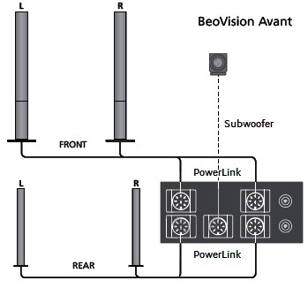

Nagash - Ja ja da så tager vi den igen. Har du fået købt aktive BeoLab højttaler ?.
I manualen for BL2 står der: Eksempler på opsætning Dolby Digital system:
> Sæt den ene ende af kablet i stikket mærket IN på BeoLab 2 og den anden
ende i stikket mærket SUBWOOFER på dit Bang & Olufsen system.
> Sæt fronthøjttalere i stikkene mærket FRONT på dit Bang & Olufsen system.
> Sæt baghøjttalerne i stikkene mærket REAR på dit Bang & Olufsen system.
Jeg ved ikke hvad det er du prøver at bevise. Sådan ser Avant stikpanelet ud,
og denne SUB udgang er tilpasset en BeoLab 2, og tilsluttes med et PowerLink
Mk III, stereo kabel. At tilføre BL2 et stereo signal kan opfyldes ved tilslutning
på FRONT udgangene på en non-b&o forstærker, og er et sikkert råd.
Den 8 polet DIN SUB udgang er stereo connected inside. Hvordan lige
netup din forstærker håndtere SUB udgangs signalerne ved vi ikke.
Derfor er mit forslag en sikre løsning, og din løsning er et eksperiment du selv må
tage ansvar for, til vi ved hvordan det kommer til at lyde.
Sendt: 08 August 2012 kl. 20:05 | IP-adresse registreret
Mit setup Oktober 2005. Her er ingen B&O subwoofer, men en Audio Pro Bi 20 Aktiv Sub.
