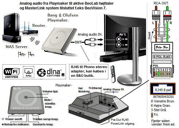

Bang & Olufsen Playmaker gør trådløs streaming af digital musik til et par aktive BeoLab højttalere lettere
end nogensinde. Bare slut Playmaker til et par aktive B&O højttalere. Playmaker sørger for at udvide den
digitale musik til et sandt lyd panorama, der får alle detaljerne frem i dine yndlingsnumrene.
Playmaker er desuden udstyret med en avanceret digital audiokonverter, som sørger for at bringe det bedste
frem i den digitale musik og gengive det optimalt. Playmaker er kompatibel med Apples AirPlay og DLNA og
kan derfor streame hvad som helst fra en hvilken som helst smartphone, tablet, Mac, pc eller medieserver.
Alle kan streame deres egen musik fra en smartphone eller anden enhed til Playmaker. Playmaker er lige så
nem at sætte op, som den er at bruge, og den finder lynhurtigt det ønskede trådløse netværk.
Playmaker - Vejledende udsalgspris 2.999 kroner.

Hej Peter. Jeg overvejer at skifte Airport Express ud med PlayMaker. Men hvordan vil man skulle tilslutte en PlayMaker til et set-up med anlæg og fjernsyn forbundet med masterlink, hvor højtalere og subwoofer sidder i sorround modulet på TV'et? Det skal siges at mine højttalere er Lab 3 den nye udgave med kun én powerlink. Bliver vel noget med en frygtelig masse y-splittere
Fra PlayMaker: RJ45 til powerlink kabel -> y-splitter ved sub (et powerlink fra sub i tv og kablet fra PlayMaker) in i sub -> powerlink fra sub -> y-splitter til hver højttaler (hvor et kabel fra hver splitter går i L og R i tv'et) Er det ikke sådan ca.?
Sikke et rod
Til top Vis Das Pferd's Profil Søg efter andre indlæg skrevet af Das Pferd
Sendt: 30 August 2012 kl. 00:29 | IP-adresse registreret
Hej Das Pferd
Det behøver måske ikke at være så indviklet, hvis du har Phono analog lyd indgange på dit
TV. Så vælger du indgangen med Beo4 (her AV5). Da det er analog stereo lyd der tilføres
dit tv, vil du få stereo lyd i de på tv'et tilsluttede højttaler, og du kan også hente lyden fra
et MasterLink rum. - Du skal muligvis ændre på din TV/MasterLink opsætning.
Se YouTube video - Tryk her.
Ønskes digital stereo lyd til højttalerne på et tv med S/Pdif IN, kan man vælge denne løsning.
OBS! Digital lyd kan ikke overføres til det nuværende MasterLink system.
Gefen - Analog til digital audio converter.
http://www.gefen.com/kvm/dproduct.jsp?prod_id=5278
RJ45 til Phono Powerlink adapter kan forhåbentligt snart købes i B&O butikken.

Tak for forklaringen, Peter. Det er jo alt andet lige noget lettere

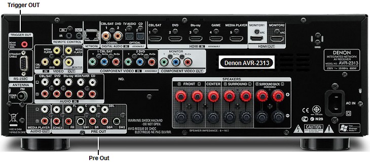

DENON AVR-2313 surround receiver til 6.499 Kr.
Understøtter hvad du har brug for, ved tilslutning af BeoLab højttaler.
Kan købes her.
Denne surround receiver har 7.2-kanals pre-out, som er de udgange hvor
lydstyrken kan styre til dine BeoLab højttaler, med Denon's fjernbetjening.
Har dine højttaler en LINE IN Phono stikdåse, tilslutter du hver højttalerne med
et Phono til Phono kabel. På højttaleren sætter indgangsvælgeren i LINE indstilling.
Lyden udgangen fra et kommende non-b&o TV, vil nok have digital coaxial eller
optisk s/pdif udgange, som Denon's D/A-konverter kan konverteret til pre-out,
som analog lydsignal før det sendes til dine B&O højttaler.

Se på denne side -
Understøtter hvad du har brug for, ved tilslutning af BeoLab højttaler. -
Kan købes her
