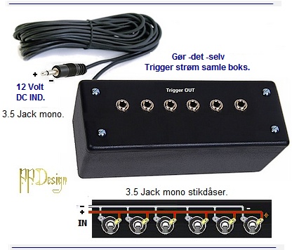

Boksen kan benyttes sammen med AV-advance's trikker step-down adapet kabler,
og tilsluttes til en 12 volt - Trigger udgang på 3. parts stereo eller surround udstyr.

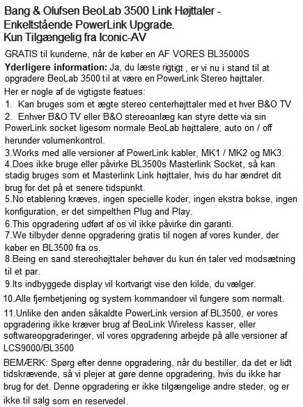

BeoLab 3500  Typenummer 1160111 (EU)
BeoLab 3500 er en integreret aktiv linkrumshøjttaler med højre og venstre lydkanal. BeoLab 3500 har tilslutning for Master Link
(ML), IR modtager samt display. BeoLab 3500 har også Master Control Link (MCL) tilslutning. Endelig er der indbygget ur
display, uret i BeoLab 3500 får signalet fra kilder i hovedrummet.
Anvendelse: BeoLab 3500 anvendes i linkrum, hvor der ønskes en integreret aktiv højttaler. Med BeoLab 3500 er det muligt at
lytte til og betjene samtlige kilder i hovedrummet, både audio- og videokilder. BeoLab 3500 har indbygget lydreguleringskredsløb,
så lydstyrke og lydjustering kan foretages individuelt i forhold til hovedrummet. Lydjusteringen giver adgang til individuel justering
af balance, bas, diskant og loudness. BeoLab 3500 har følgende nærbetjeningsmuligheder:
- Timer on/off - PLAY / ST.BY
Så er spørgsmålet Nagash - Har du et B&O Master produkt så du kan føde BeoLab 3500 med et lyd signal via Master Link (ML) eller Master Control Link (MCL) kabel. Dette fordi en BeoLab 3500 kun kan modtage lyden fra et hovedrums Master produkt
f.eks et BeoVision TV eller en af B&O's radioer med ML eller MCL udgang. Ellers kan du ikke bruge den til noget. På det link
havde en franskmand udviklet nogle nye printplader, som muliggjorde PowerLink tilslutning. Har dog aldrig hørt om dette siden.

Ja, jeg er nu godt klar over hvad Beolab 3500 oprindelig er for en højttaler, det var mere hvilke muligheder man evt. ville få med en Beolink
Converter. Men det er brand ærgeligt, at de printplader ikke er dukket op andre steder. Det eneste jeg kan finde er dette her:
http://www.iconic-av.co.uk/item/1192/Added/, men det kræver at du også køber højttaleren hos dem, og det ser ikke ud som om de har noget som
helst på lager. :(

Det lykkedes at åbne dit link.  http://www.iconic-av.co.uk/item/1192/Added/
Det kunne være fint hvis vi viste hvad de gør for at give denne mulighed.

Tænker du på at tilslutte aktive BeoLab højttaler til din pre-out surround receiver med
12 V trigger out, og kan du bruge en loddekolbe, er her et diy projekt som kan spare
dig for indkøb af dyre færdig lavet PowerLink adapter kabler, samt kabel rod.
Du vil samtidigt kunne tilslutte -
