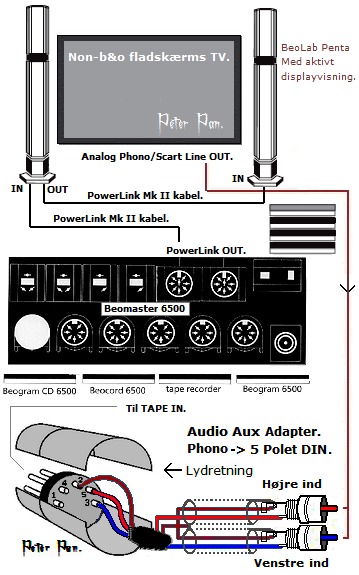

Sendt: 08 Februar 2013 kl. 21:32 | IP-adresse registreret
Hej Michael
Det vil være nærliggende at spørge en Sony forhandler om hvad for en Sony's TV modeller der
har analog pre-out (volumestyret) Phono udgange. Her vil du kunne tilslutte dine Penta via line in,
men uden display visning. Findes der kun digital udgange, skal du ud i noget D/A converte. Det
kan du finde læsning om, på denne tråd.
Hej Peter.
Jeg har været hos en Sony forhandler og han viste mig et kabel med 2 phono stik til et masterlink kabel, dog med 5 poler. Han nævnte godt, at de sidste 2 er til displayet i Pentaerne. Det kabel skal vel så fra Phono out i Tv'et og så ind i AUX på mit Beosystem 6500. Den vej kommer lyden vel rundt og så skruer jeg ned for TV'et og op for Pentaerne. Men tænker bare om kunne køre direkte ned i Pentaerne. Er det så et phono til phono kabel, eller hvilken type stik er Line In på Pentaerne?
Til top Vis mich1360's Profil Søg efter andre indlæg skrevet af mich1360
Sendt: 08 Februar 2013 kl. 22:27 | IP-adresse registreret
Hej igen mich1360
Pre-out (volumestyret) Phono udgange på TV.
Hvis ikke du kan styre lydstyrken fra TV LINE udgangen, og sender lyd via Phono til Phono kabler
til BeoLab Panta forstærkere, vil de spille for fuld styrke, og det holder de nok ikke til ret længe.
En Phono stereo --> 5 polet DIN stik adapter kan du benytte fra en analog TV LINE udgang til TAPE in
på Beomaster i Beosystem 6500. Tilslutter du dine BeoLab Penta til Beomaster, vil du stadig have display
visning for audio funktionerne, og du kan styre lyden med den fjernbetjening der følger Beosystem 6500.
Ønsker du TV lyd, aktivere du TAPE IN på Beosystem. Hvis du ikke ønsker at ændre på afstand mellem
Beosystem 6500 og et non-b&o TV, ja så får du muligvis lange kabeltræk. Specielt hvis  BeoLab Penta
skal stå ved TV'et. Men jeg vil mene at denne opsætning vil virke mest optimalt med det setup du allerede har.
mich1360
Bruger siden: 27 September 2009
Indlæg: 118
Sendt: 08 Februar 2013 kl. 23:03 | IP-adresse registreret
Hej igen Peter.
Tak for dit svar.
Hvis jeg lige skal forstå det rigtigt, så hvis Sony TV'et kan skrue via Sony fjernbetjeningen ned på sine TV LINE udgange, så ville jeg kunne sætte et phono kabel fra Left til den ene Penta højtaller og et phono kabel fra Right til den anden Penta højtaller og så derefter tænde for AUX på Beomasteren, for så at kunne styre volumen med Sony fjernbetjeningen. Er det korrekt forstået?
Mvh Michael

Sendt: 09 Februar 2013 kl. 09:35 | IP-adresse registreret
Nej mich1360 sådan kan du ikke tilslutte. Men -
Finder du et Sony TV hvor du kan styre lydstyrken via Sony fjernbetjeningen. Ikke mange modeller kan
dette, fordi de ikke som et BV tv har pre-out højttaler udgange via PowerLink kabler. Men finder du sådan
et tv,  vil du fra en analog Phono udgang's højre og venstre kanal, kunne tilslutte Phono til Phono kabler.
Mono, altså et kabel til LINE IN, på hver BeoLab Penta højttaler.
Du kan ikke føre et LINE signal fra den ene Penta til den anden. Dette kan man kun via B&O's PowerLink
Mk.II kabler. Se muligheder her på tråden.
Hvis du så samtidigt har et TV med en analog Phono /Scart indgang, vil du fra Beomasteren's PowerLink
udgang kunne tilslutte et adapter kabel med 5 polet DIN stik ---> Phono stik (til Sony TV). Så vil du
kunne hente CD - Radio - Grammofon lyd til Penta højttalerne via Sony TV. og styre volumen med Sony
fjernbetjeningen. Beomasteren betjenes fortsat med tilhørende fjernbetjening.
Men men du skal altså først finde et tv med analog pre-out lyd udgang, og en analog Phono indgang.
