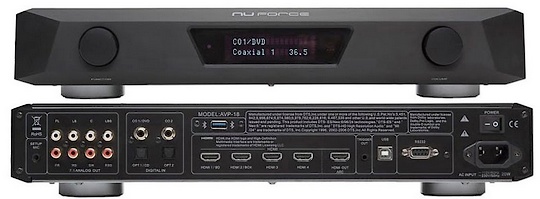

     NuForce AVP-18 digital 7.1 surround processor.
Pris  7.995 Kr. - Læs mere her -

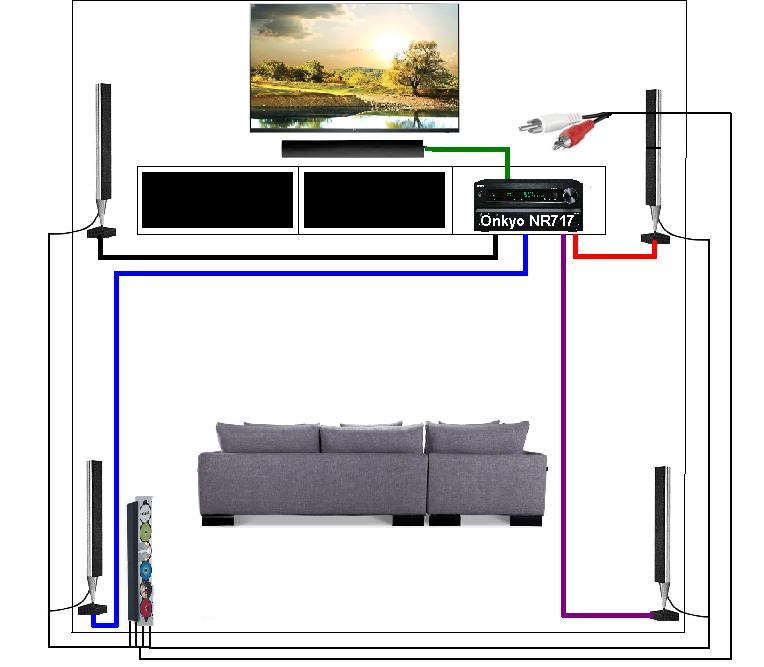

Jeg har et setup bestående af 4 stk. Beolab 8000 (2 front 2 bag) og 1 stk Beolab 6000 (benyttet som center)
Alt er tilsluttet fra "Line" til en Onkyo TX-NR717's Preouts.
Jeg får lyd. Så langt så godt.
Når jeg slukker receiveren går der lidt tid, og alle højttalerne slukker som de skal (rødt lys).
Mit problem er at de starter igen efter lidt tid. De står og "brummer" (grønt lys) selvom receiveren er slukket!
Desuden brummer højttalerne også lille en smule når der kommer lyd, men ikke noget man rigtigt kan høre når musikken spiller.
De er alle tilsluttet med nogle fornuftige kvalitets RCA kabler.
Hvad kan jeg gøre for at løse dette problem?
På forhånd tak!

Sendt: 06 Juni 2013 kl. 17:44 | IP-adresse registreret
Hej Flagger
Brummer højttalerne også hvis du tager de 230Volt fra din Onkyo TX-NR717 ?
Sendt: 06 Juni 2013 kl. 20:54 | IP-adresse registreret
Nogle Onkyo receivere og forstærkere har tit en del stel strømme, som man kan fjerne ved, at vende strømstikket en ½ omgang. Det kan muligvis være disse stelstrømme, som det følsomme triccer kredsløb "misforstår". Bare en tanke.

Sendt: 07 Juni 2013 kl. 12:17 | IP-adresse registreret
Hej Peter Pan og allanowich,
Højttalerne brummer også hvis jeg fysisk trækker strømstikket ud fra receiveren, så det burde ikke være stelstrøm der er problemet.
Jeg vedhæfter lige en tegning af mit setup. Kan være I har en idé til en smartere løsning?
Det er nemlig lavet så smart i sin tid, at der er trukket powerlink kabler i væggen, til de 4 stk. Beolab 8000, de går over til en Beosound 9000 som hænger på bagvæggen. (se tegning)
Der er også trukket et Phono kabel i væggen som går ud til højre for TV'et.
De farvede kabler illustreret er de RCA kabler jeg selv har trukket.
Grunden til jeg vil lave om på det eksisterende setup, er selvfølgelig fordi jeg gerne vil have en surround løsning i stedet for 2x stereo.
Mvh. Flagger

Sendt: 07 Juni 2013 kl. 16:32 | IP-adresse registreret
Flagger
Med PowerLink og LINE tilsluttet samtidigt er du nødt til at skifte den lille omskifter
kontakt på hver højttaler til PowerLink in eller LINE in. Det syntes jeg er noget rod.
Tilslut din Beosound 9000 til en aux indgang Onkyo TX-NR717 for radio og CD.
Tilslut kun LINE = RCA kabler fra Onkyo TX-NR717 til dine BeoLab højttaler.
Så bestemmer du også selv om tilslutningen skal være stereo eller en surround løsning.
Vil du ikke droppe de indbyggede PowerLink Mk II eller Mk III kabler, kan
du evt. købe de nødvendige PowerLink adapter med trigger signal, du ser her:
http://www.av-connection.com/?ML=2126
Hvis din Onkyo har en 12V trigger udgang.

Sendt: 07 Juni 2013 kl. 20:26 | IP-adresse registreret
Havde nu ikke tænkt mig Powerlink kablerne og RCA skulle være tilsluttet samtidigt.
Lige nu er Powerlink kablerne taget ud og omskifteren er sat til Line.
Har ikke noget imod at droppe Beosound 9000.
Men det løser stadig ikke problemet med at højttalerne brummer.
Men det kan måske løses ved at anvende adapteren og Powerlink kabler?
Har kun en tigger out for zone 2 så skal måske have lavet en tiggerbox hvis det er.
Er dog en dyrere og mere besværlig løsning så ville jo hellere kunne bruge RCA kablerne.
Mvh. Flagger

Sendt: 07 Juni 2013 kl. 23:22 | IP-adresse registreret
Hej Flagger
- Det viser din tegning ?
Har du prøvet allanowich råd med at vende strømstikket en ½ omgang.
Prøv det samme med strømstik til højttalerne, og sikre dig at dine RCA
kablerne ikke løber tæt på noget der kan afgive elektrisk støj. Prøv evt.
også som et forsøg, at tage strømmen fra en anden strømgruppe.
Tigger out fra zone 2 kan give støj skriver andre. Benyt altid kun zone 1.
Se trigger adapter her.

Min tvivl ligger i, om baghøjtalerne vil slukke hvis der i en periode under fx en film, ikke er noget lyd sendt til dem, og om man så misser noget her..
Jeg har set på DMX kabel som er multi leder, som jeg evt. kan køre trigger spændingen igennem, sammen med det analoge signal. (har læst de max må få 5v, og er ved at se om jeg kan finde den zener diode du omtaler)
Har du ligeledes erfaringer med BL6000 som center ? Læste på forum (kan ikke huske hvor) at Radio l**t i Århus havde lavet noget BL6000 modifikationer, så den kan monteres vandret, monteret med et ende dæksel i stedet for foden. Har haft kontakt til dem, og han mindes godt det omtalte, og ville få deres værksted til at kontakte mig når de var tilbage fra ferien.
Har ligeledes læst om en opgradering af BL8000 mk1 til mk3.. er det noget der er værd at tage med.. ? De har s/n 14xxx så de er fra 2000 så vidt jeg kan se ud fra dine indlæg - dog først købt i slut 04´
Mht. "RIGHT", "LEFT" indstillingen, så har det vel kun noget at høre med, hvilke ben man forbinder i DIN stikket ?
Kan det i bund og grund ikke være underordnet om man laver 5 "LEFT" kabler og sætter alle højtalere på "LEFT", eller er der noget lusket elektronik som laver noget halløj - tænker noget DSP værk, som gør at man er nødsaget til at sætte dem korrekt op med "LEFT" og "RIGHT". ??
Håber du har lidt input i mit b&o dilemma.. ;)
ps. BL4000 er lige ankommet her til formiddag - super flotte..! Henter BL8000 på lørdag... Glæder mig faktisk lidt.. ;)
