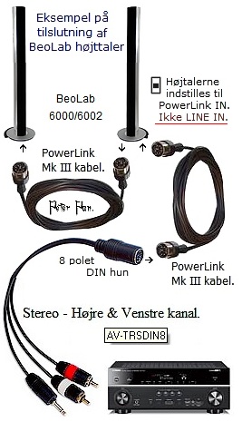

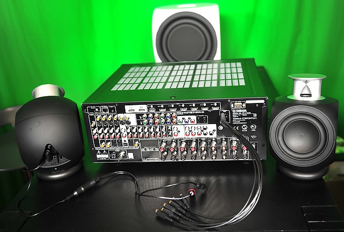

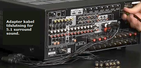

Hej romer99 og velkommen.
Et sæt BeoLab 6000 er aktive højttaler, fordi de har forstærkeren indbygget.
På side 30, indlæg af 15 Maj 2013 kl. 14:59 finder du de adapter kabler du
får brug for til en PowerLink tilslutning. Se de små YouTube videoer.
For at kunne tilslutte kræves at din surround reciever,
har pre-out = At du kan styret lydstyrken på Phono
udgangene med din fjernbetjening. Samt at der er et
12 Volt trigger udtag. Line IN kræver også per-out.

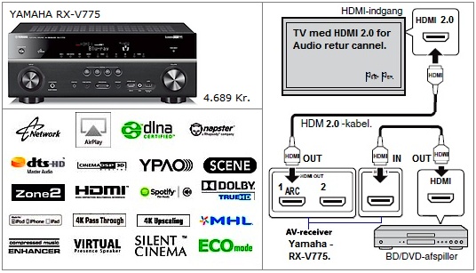

Se evt. YAMAHA RX-V775.- her. - Download manual.   Opdatering Pris nu 2.879 Kr.

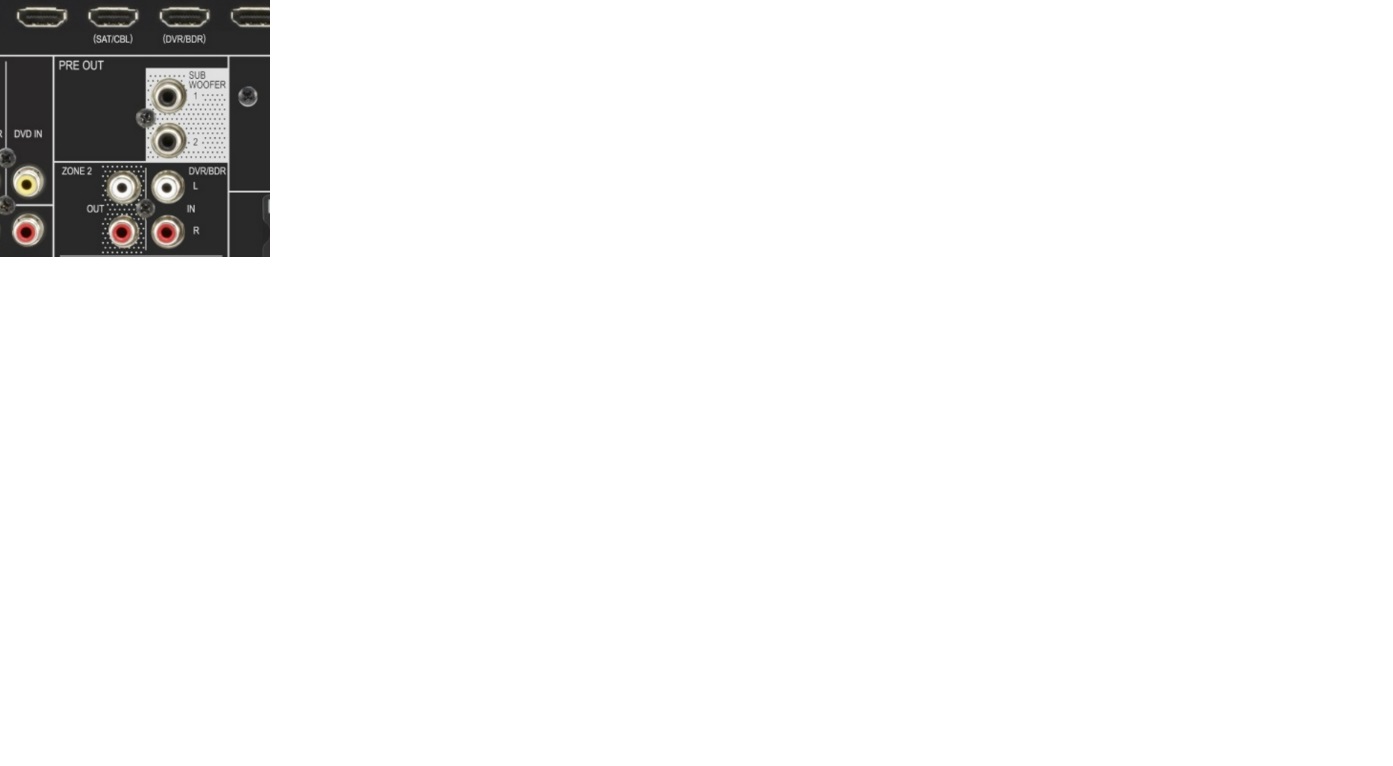

Hej Peter.
Blot for at være helt sikker, så se venligst vedhæftede billede, er det korrekt forstået at de skal tilsluttes denne udgang? (et phonekabel fra hver højttaler og et i hvert stik på PRE OUT) .
Soundbaren og den tilhørende sub, tilsluttes "normalt" .
Ja , undskyld jeg måske spørger lidt dumt, ...... , det må i lige bære over med...
Til top Vis romer99's Profil Søg efter andre indlæg skrevet af romer99
Sendt: 19 Januar 2014 kl. 16:38 | IP-adresse registreret
Hej igen romer99
Desværre er den viste pre-out kun til subwoofer, ingen front kanal tilslutning.
