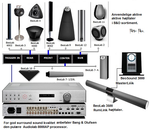

Tilslutnings oversigt for aktive BeoLab højttaler.
Der kan være risiko for lydforsinkelse (Audio Delay) i forhold
til tv billedet,når digital lyd konverteres til analog lyd.
OBS! Lydstyrken styres via det produkt hvor højttajerne tilsluttes.

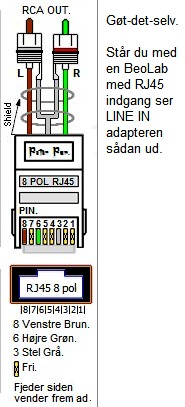

XLR-LINE tilslutnings adapter for BeoLab Højttaler
F.eks - BL 8002 -BL 6002 - BL 3.
XLR adapter til BeoLab højttaler med Phono LINE IN stikdåse.

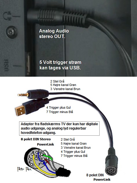

Står du med din nye HD fladskærm, og har du kun mulighed for optisk digital audio lyd ud,
kan dette stereo signal IKKE tilføres et sæt aktive BeoLab højttaler uden en D/A converter.
Dette giver dog ingen mulighed for at du kan styre lydstyrken.
Så er løsningen at benytte hovedtelefon udgangen. Det er ikke den bedste løsning, men
lydstyrken kan reguleres med den fjernbetjening der følger med dit TV.
Ønsker du en (B&O) PowerLink tilslutning, hentes triggerstrømmen fra det USB stik der
som regel findes på fladskærmen. Det er bedst hvis de 5 Volt på dette USB udtag slukker
når du sætter dit TV i standby, for så går de aktive højttaler også i standby.
Her en DIY tegning der viser hvordan adapter kablet skal se ud.
Du kan også købe denne 8 polet PowerLink adapter  Tryk her.

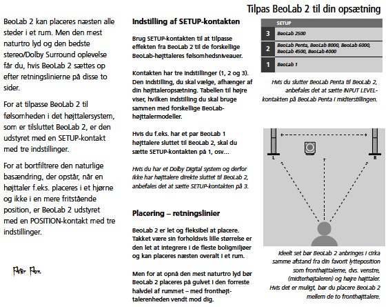

Beolab 2 skal tilsluttes en non- b&o- forstærker med pre-out. Skal front højtalerne så gå
igennem Beolab 2 og videre til forstærkeren, eller kan den bare sættes i forstærkerens sw
pre-out og trigger out. ?
Det kommer and på om du vil bruge det indbygget filter i BL2, eller dine front højttaler
skal have fuldt lydsignal. Se vejlledning --

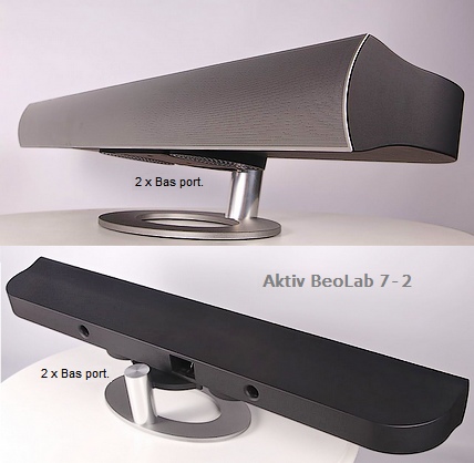

En mulighed for BeoLab 7-2 igen kan finde anvendelse i hjemmet.
Trådløs audio streame til BeoLab 7-1 / 7-2 eller 7-6. fra ATV2. iPad benyttes til styring.
Der findes mange brugte aktive BeoLab 7-2 eller 6, og de har en god lyd.
Her en vejledning for PowerLink tilslutning med trigger signal. Line in findes ikke på 7-2 og 6.
http://www.youtube.com/watch?feature=player_embedded&v=u XyJOkonf54
Se Specifikationer på BeoLab 7-1. / 7-2. / 7-6. - Tryk her.

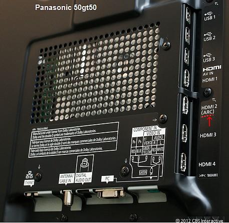

Jonas_R skrev:
Digital TV lyd out. Du kan bruge følgende Arc extractor fra Lindy.
Cyp laver også en, som jeg har haft brugt, og der var ikke noget sync problem.
Du sætter dit tv til Arc med et HDMI kabel. Den har indbygge volumen styring
så på mit Panasonic 50gt50 opfatter Arc enheden som en home cinema enhed.
Hvilket betyder man kan styre lyden direkte med Panasonic fjernbetjening.
Jeg bruger den med et sæt beolab 8200 som tilsluttes Phono OUT på Arc.
Her først med 8 Pol DIN PowerLink tilslutning - for aktive BeoLab højttaler.
App styret stikkontakt  Kan købes her.
Her med 8 Pol DIN LINE tilslutning for aktive BeoLab højttaler.
Lindy Arc extractor kan købes Her  Pris 569 Kr. Læs mere - HER.

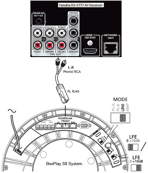

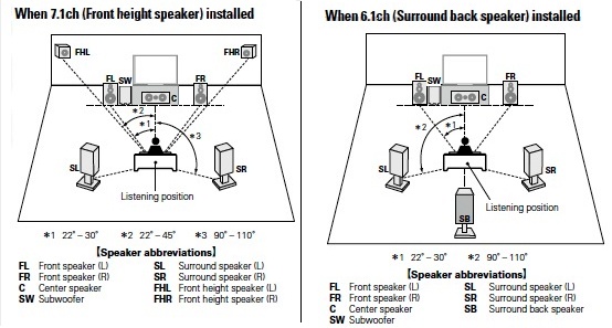

Benyt f.eks BeoPlay S8 systemet som surround baghøjttaler til Yamaha RX V777 setup.
F.eks Yamaha RX V777. Pris 5.289 Kr. - Tryk her.  - Stort Rear billede - Tryk her.

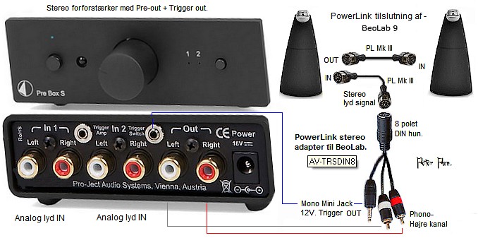

Pro-Ject Pre Box S forforstærker med fjernbetjening, kan også bruges til at styre
Bang & Olufsen aktive Beolab højttalere via enten Line in eller som her med PowerLink
direkte på højttalerne (den lille switch på højttalerne sættes til 'PowerLink').
Stereo PowerLink adapter kan købes her. - Læs mere her.

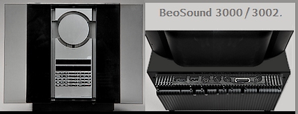

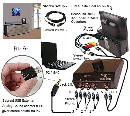

En pre-out prosser med 8 polet DIN out, som f.eks BeoSound 3000 med
FM/ CD findes idag til rimelige priser, og er velegnet til et lille stereo setup.
Via AUX IN kan tilsluttes div. analog audio produkter, som her en PC
hvorfra du kan hente din musik. Via PowerLink OUT kan direkte tilsluttes
aktive BeoLab højttaler, og Beo4 fjernbetjening kan benyttes.
BeoSound 3000: AUX IN /OUT = 7 polet DIN stik, IN /OUT.
Højttaler = 2 x PowerLink Pre OUT. 1 x MasterLink IN /OUT.-
Tilslut f.eks en BeoLab 3500 Link-rums højttaler, med MasterLink kabel.
Her ses BeoLab 3500 som er en LINK højttaler. Tilslutning kun! via Masterlink.
Her ses BeoLab 7-2 højttaleren som kun kan tilsluttes med et PowerLink kabel.

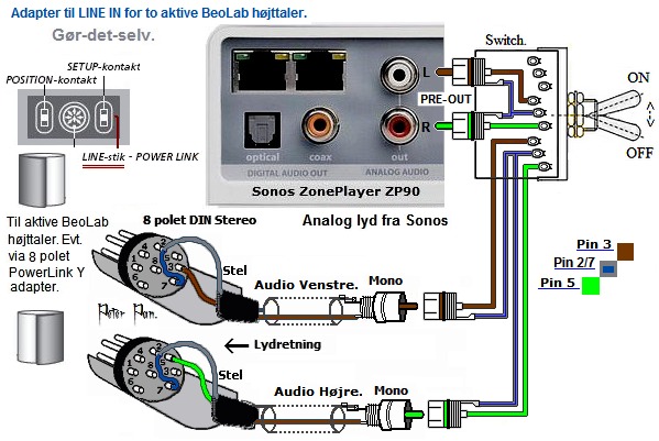

Her en mulighed til dig der benytter Sonos system med aktive BeoLab
højttaler via LINE IN, og oplever at højttalerne ikke vil gå i standby
fordi der kommer støj på Sonos Phono out stik, når Sonus er i standby.
Dette er en manuel afbryder kontakt, indsat på et adapter kabel, med
to Phono stk til to Phono bøsninger.
