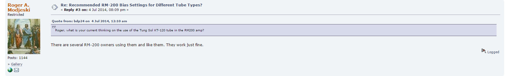

Tung-Sol KT120 er gennemtestet over lang tid, af flere store rør-mærker inden for branchen. Her kan jeg nævne Audio Research, Leben, og Jadis
(som du jo forhandler).

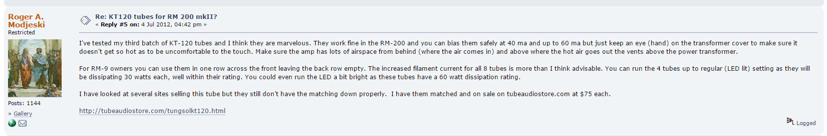

Roger A. Modjeski fra Music Reference | RAM Tubeworks, som er en af de dygtigste inden for branchen, og ved om nogen noget om rør og rør-
konstruktioner. Han har langtids-testet røret (da han netop ikke var blandt dem der var hurtigt ude og sige at det er bare ååå så fantastisk et rør
– nej, han ventede til han havde tjekket det ordentligt ud, inden han kom med sin mening om det).
Han mener at det er et fremragende rør – hvilket det også er.

Der har været rigtig mange problemer med dem i Audio research forstærkere bla., har selv repareret flere af dem.
Roger, som jeg har kendt i mange år, og har handlet med hans rør i mange år, advarer stærkt imod kt150...(hvor han selv var hyret for at lave
nogle af de indledne test)..... Og han er også selv udmærket klar over problemer med kt120.

Roger ANBEFALER KT120 i dag, men gjorde det ikke i starten da det kom frem. KT150 er en helt anden sag - ikke nær så godt et rør - den er jeg
ligeglad med.
Roger har mange kunder som er glade for KT120, og han anbefaler ikke noget som han ikke kan stå inde for. Det gør du jo heller ikke :-)
Her kan du se hvad han skrev for et par år siden på AudioCircle (og det tror jeg næppe at han gør hvis han ikke mener det - tror du?):
Her kan du se hvad han skrev for nylig:
