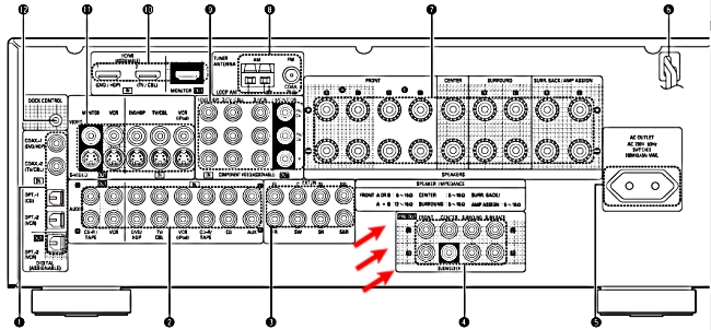

1. Din Denon er et uheldigt valg til højttalerne, som er 4 ohm. Recieveren anbefales at anvende højttalere over 6 ohms impedans, men det kan rettes op ved at tilføje en strømstærk effektforstærker til at drive ELAC fronthøjttalerne. Signalet til den kommer fra frontsignaludgangene nedenunder højttalerterminalerne. Det er samtidig mit svar på spørgsmål 3.

Sorry min fejl, kan godt se du har helt ret. Ældre modeller i serien havde åbenbart pre-out, mit skråsikre svar var givet ud fra jeg husker de sidste
par års 1900 modeller ikke havde muligheden, og at jeg ikke var opmærksom på det første billede der dukker op når man googler denon 1908 er af
en 120V version som modsat 230V ikke har fuld pre-out.

Hvis ellers Denon'en tilfredsstiller dine tilslutningsbehov, så find en brugt effekt fra Acurus, Harman eller anden amerikaner. Synes
det lyder som et match hvis du leder efter lidt mere mørk lyd.
