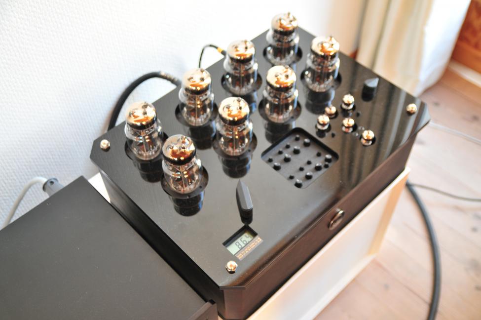

Jeg hadde i mange år 2 Graaf GM20 kjørt som mono og benytter nå Joule Electra VZN-160. OTL fungerer best på høyttalere med flat impedansekurve.
Åpenheten og mellomtonen er det jeg vil fremheve som de største fordelene med denne typen forsterkere. Jeg hadde en periode Graafene i TV-stuen
og i dette oppsettet fungerte de aldeles glimrende (litt svake for hovedanlegget med 65 watt i Mono) men det er forsterkere som krever litt tilsyn og
justering så de er ikke det mest praktiske.
Joule Electra bruker jeg nå på Harbeth i et ganske stort rom og de driver disse høyttalerne meget godt.

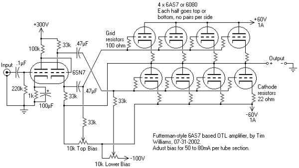

OTL - Output Transformer-Less. I relation til rør må det være rør-verdenens forsøg på at udnytte transistorforstærkernes fordele ved ikke at anvende sløvende og lydforringende transformatorer mellem elektronikken og højttalerne.
Med hensyn til at få en OTL konstruktion til drive lavimpedansede belastninger er det blot et spørgsmål om at anvende tilstrækkelig mange parallelt koblede rør. Præcis som i transistorverdenen.
Af ulemper kan nævnes problemstillingen omkring galvanisk adskillelse og risikoen for stød ved berøring at stik og kabelender, risikoen for afbrænding af rørene ved kortslutning. Derudover prisen på de mange rør.
Det er vel ikke helt forkert at kalde OTL for en hybrid løsning som på en gang prøver at ligne en transistorforstærker men med rørenes forvrængning som det musikalske bidrag.

Og det tætteste man kan komme på en nær døds oplevelse er at tage låget af en
Futterman konstruktion og blot holde hånden i nærheden. De konstruktioner
er notorisk ustabile, så ikke sikker på at der skal sådan en indenfor døren.

Futtermans diagram var tænkt som illustration af princippet i OTL og uanset om ægget kom før hønen eller omvendt ligner rør OTL og transistorkonstruktionerne hinanden. Det må vi kunne blive enige om? Man skal jo passe meget på med at sprede mistillid til hinandens hensigt i disse tider
