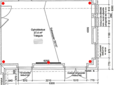

Vi er ved at få bygget hus, og i den forbindelse så kunne jeg godt tænke mig at få indlagt tomrør til surround i stuen. Jeg er novice
inden for dette område, så derfor har jeg behov for lidt hjælp til placering.
Her er et billede med mål af vores stue, og jeg har tegnet mit bud på placering af højtalere ind:
Det jeg er lidt i tvivl om, er om de kommer til at sidde for langt fra hinanden, samt om baghøjtalerene kommer til at sidde for højt. Vi
skal have 15 graders skråloft, og hvis jeg placere dem helt oppe i hjørnet, så er de måske for langt væk? Her er et eksempel der
illustrere vores nye stue meget godt:
Da jeg ikke bryder mig om store synlige højtalere, så har jeg overvejet at købe et 5.1 sæt fra Cambridge Audio, Minx. Er det for småt
til sådan en stue?
På forhånd tak for hjælpen

Tag det ikke ilde op - men ohhh rædsel for et rum, akustisk set :)   Har du prøvet klappetesten ?

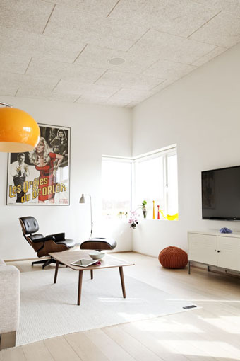

blot for at vise dig hvordan min stuedel ser ud...meget ligende din...hvis man ikke kan li toldtekt looket er der jo også prdukter
der er mere glatte al la gips..men ville jo også være en oplagt mulighed for at få sorrounden op i loftet istedet for alle de
grimme højtalere :-)

hvis du er bare lile smule hifi entusiast, og der må du være når du er her på forum ,, så SKAL du forsøge at andre på de gips
lofter du har valgt,,, du kommer til at fortryde det og vil have dårlig akustiken som stor iritation moment i jeres flote hus... trå
mig ikke kun hvad der angå musik i huset men også daglig dags trivsel..

Man får næsten ondt i ørene af at se på billedet. Rungende lyd. Ting der tabes. Børn der larmer osv. Det moderne minimalisme er skrækkeligt for lyden.
Troldtex i loftet kunne være en god ting. Hvis gibs så to lag. Ellers et lag gibs og et lag Troldtex.
Men der kan gøres meget efter med akustikken, men få det ind hurtigst muligt i planlægningen.
Højtalerne skal vel ikke stå i hjørnerne?
Diskanterne skal være i ørehøjde!
Højtaler kunne være en meter fra bagvæg og 70 cm. fra sidevæg. Spillende på den lange led.
Placere basabsorbenter i hjørnerne med lys bagved ser godt ud.
Jeg har heldigvis et parketgulv på strøer med Rockwool imellem strøer. Det er suverænt. Jeg døjer ikke med stående bølger.
Men læs en masse om akustik. Der er meget der kan læres. Har selv bygget et lytterum efter mine tegninger.
Jeg har også indlagt tomrør. God ting at gøre.
Mvh. Sven

Tror lige du skal tag et kig på de højtalere der er valgt til rummet
uden jeg vil ligge hovedet på blokken , tror jeg du har overset den detalje

Ja det havde jeg ikke lige set. Cambridge Audio Minx. De er små. Så er det vist uden betydning.

Tak for input - jeg tager jeres input til mig, og undersøger i morgen hvad lydlofter koster og om det er muligt at ændre på
nuværende tidspunkt. Ellers så har jeg fundet en række spændende ting på alpha-akustik.dk, exponent.dk og lign. De fungere
sikkert ikke ligeså godt, men er bestemt kønnere end lydlofter (gips eller troldtex) IMO.
Hvis vi lige kigger på "hardware" delen, vil i så vurdere at Cambridge Minx bliver for småt? Jeg har fået et godt tip fra
hkknudsen herinde omkring Monitor Audio Apex, men det bliver så også en del dyrer.
