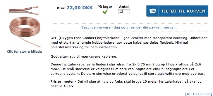

Hej tak for det men
Giver dette ikke det samme
2X6mm2

Godt og vel
2 x 2,5 = 5 mm2
Det andet er 6 mm2
Men det kan være en fordel at gøre som masodont siger, da lederne så ikke ligger lige op og ned af hinanden.
På den anden side kan du jo bare splitte det 6 mm2 kabel op
Prisen er jo næsten den samme

Bare køb det billige gennemsigtige slags, som du selv foreslår.
Der er ingen pointe i at ofre i hundrede til 1000kr på kabler med et fancy navn.
Der er dog intet galt i at lave et par gode kabler selv, af ok materialer. Som regel også billigere.

Ikke nogen dum idé. Det andet kan dog være en smule billigere idet du formentlig skal betale fragt for det kabel (netbutik), så hvis du har en H&N eller J&F i nærheden vil de være lidt billigere samlet set.
Misforstå mig ikke - jeg mener bestemt der er forskel på kabler. Men til CV og NAD bør standard-kabel være rigeligt, blot der er rigeligt med kvadrat.
