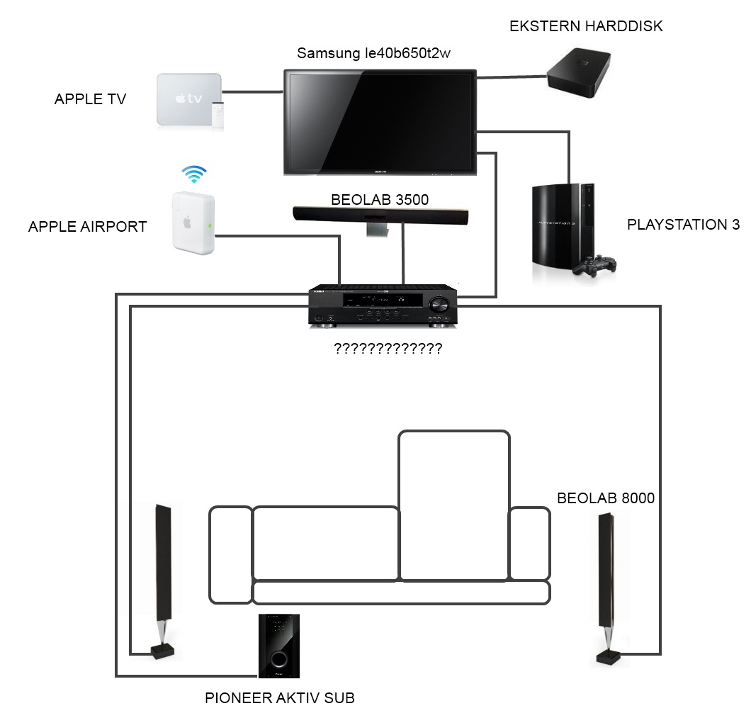

Jeg er ny i dette forum, og håber at kunne finde information til hjælp af sammensætning og tilslutning af mit udstyr.
Jeg er ved at bygge nyt hus, og skal i den forbindelse have trukket kabel gange til mit udstyr samt have fundet de "rigtie" kabler og få købt en sorrund reciver.
Mit spørgsmål er:
1. hvilken sorrund reciver havde i gået efter/passer til denne installation (som afbilledet)
2. Hvilken kabler havde i valgt til hendholdsvis beolab 8000 og beolab 3500?
3. Er der evt. nogle af nedenstående som giver meget mening at udskifte til andet? (de eneste højtaler jeg kan få "lov" at sætte op er beolab 8000 og beolab 3500, siger konen)
Jeg har følgende som skal tilsluttes:
2x beolab 8000 (skal fungere som baghøjtaler)
1x beolab 3500 (skal fungere som front)
1x Pioneer aktiv sub
1x apple tv
1x apple airport
1x ekstern harddisk
1x playtation
1x Samsung le40b650t2w
Håber på at kunne få hjælp

"problemet"med B&O højttalere er at man ikke uden videre kan tilslutte en normal surround receiver da højttalerne er aktive og kører med B&O stik /
kabler..
Det første du skal have fingrene i hvis du vil bruge andet end B&O til at stå for lydbehandlingen er sådan nogle:
http://www.av-connection.dk/?PGr=1645&ML=10
Derefter ska du finde en surround receiver med pre-out eller en surround processor.

Tak for linket, sådan et sæt må jeg hellere have fingrene i. i beolab8000 er der også phono stik, gennem disse har jeg tidligere haft højtalerne tilsluttet, hvilken forskel gør det at jeg tilslutter højtalerne med de powerlink til phono to linker til, kontra phono til phono?
Jeg har ikke købt beolab 3500 endnu, er der nogen som kan fortælle eller linke til hvordan de tilsluttes, evt. stikpanel? phono, powerlink ?
Strecker har du evt. et forsalg til en konket surround receiver med pre-out eller en surround processor som du vil forslå til dette setup?

I mine øjne bør du sætte dine Beolab 8000 som fronthøjttalere. Jeg tror ikke at en 3500 kan spille op på deres niveau,
hvis den skal agere front. Så kan du feks overveje Beolab 4000 som baghøjttaler.
Den receiver du skal bruge skal, som Strecker også skriver, have analog pre-out (benyttes normalt til effektforstærker).
