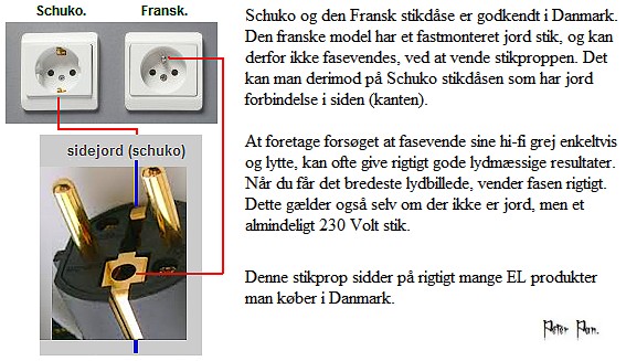

Har jord i huset og stikkontakter og spørger panelet. Er det muligt at få løse jordben til at sætte i det jordbens hul der er i ens highend
strømkabler med schokostik ????
alternativet er jo en jordbens adapter, men så går kvaliteten i stikket jo i fløjten.

Opus Schuko
Ovenstående fåes idag, så det nemmeste er jo bare at skifte stikdåsen til denne..
Den franske model du påtænker virker omvendt, dvs at selve jorden er i stikdåsen som denne:
Fransk

hvis jeg kigger på billeder af de opus 66
synes jeg ikke at jord sideben er synlig ? som eks.

Hvis du kigger i "bunden" af stikket kan du se den lille "bøjle" der giver jordforbindelsen. Der sdder så en magen til i toppen.
Man må i øvrigt gerne selv skifte en eksisterende stikkontakt (men ikke opsætte en ny). Da dine nuværende stikkontakter formentlig er udstyret med afbryder, kræver en udskiftning imidlertid også udskiftning af underlag, med mindre der kan købes afblænding til den gamle.

oki, sådan
takker
tegningen viser en bøjle i bunden

Rigtig fint indlæg Peter Pan
tydelig illustration

Skal fasen ikke stadig være monteret til venstre stik i forhold til jord benet på schuko stik

Du bør tjekke fasen med en polsøger da det kan være forskelligt.
I apparat ende skal IEC stik på strømkablet vende som et U set forfra når du måler fasen. Lyser venstre stikhul kraftigst er fasen korrekt. Gør det ikke
det skal du vende schoko stik i vægudtag.
Netop at opnå korrekt fase er en fordel med de schoko vægudtag med sidemonteret jord bøjler i top og bund.
