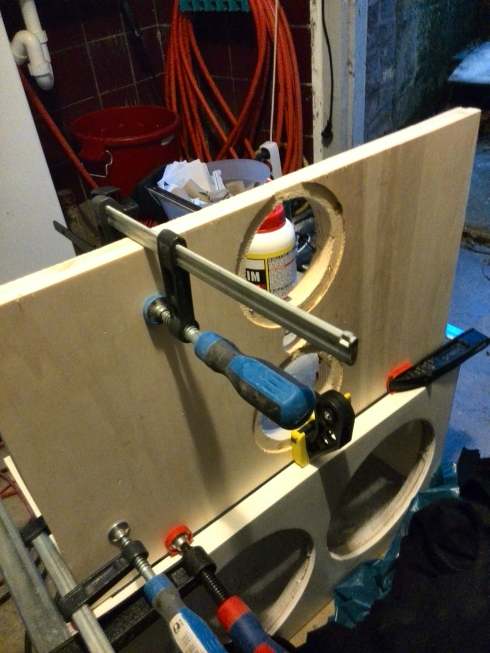

Hej,
Byggeriet går stille fremad. Det meste af mellembas kabinetet er samlet. Bemærk at enheden ikke rører frontpladen, hullet
fyldes ud med silikone.
Frontpladen bliver nok også uderligere dæmpet, kommer lidt an på hvad testene siger.
Jeg er også begyndt at lave frontplade til Mellemtone/diskant. Her vil jeg gerne lave en død plade, med lav resonans
frekvens.
Regner med det bliver en 5 lags konstruktion med tynde plader og bitumen imellem:
Mvh Lennart

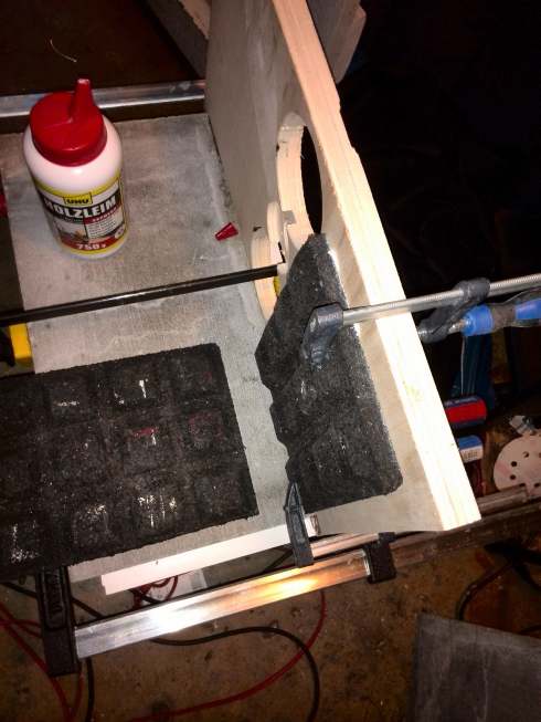

Jeg besluttede i stedet at lime fronten på med sanitets fugemasse. Planen er bare at der ikke skal forplante sig lyd igennem
frontpladen.
Enheden bliver ikke monteret på frontpladen, så Jeg tror faktisk at den gode afkobling vil fungere rigtigt fint, måske
endda bedre end med Bitumen.
Jeg håber dog stadig på at kunne lime Bitumen fast til min diskant/mellemtone plade.
Mvh Lennart

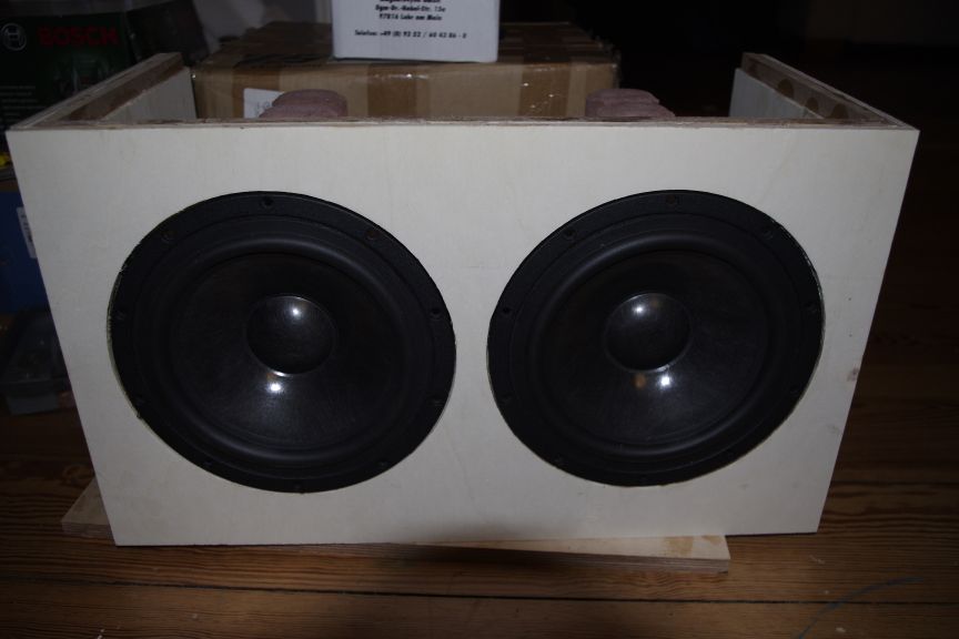

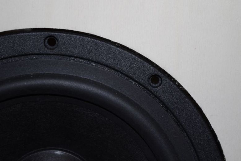

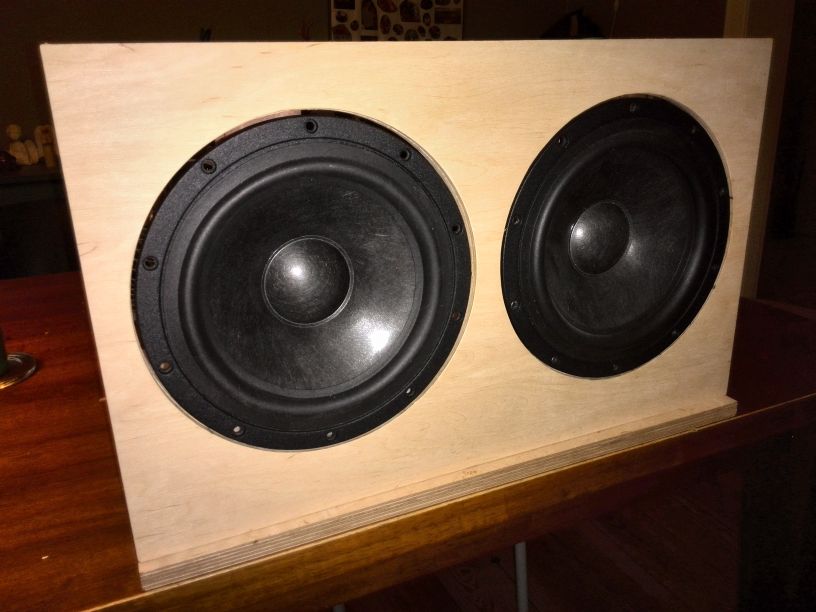

Lige et par billeder:
Front med ny frontplade, er godt tilfreds, jeg har en margin på omkring 2mm rundt om enheden, jeg har ramt centrum
rimeligt godt
Closeup af limning, ser umiddelbart ikke jævnt ud, men jeg har med vilje ikke presset silikonen sammen, da jeg ville undgå
kontakt til inderpladen (fronten er i bunden af billedet)
Forresten kom der ikke sand i siderne, lidt banketest gav forhåbing om at Poppel / MDF /Poppel sandwich er helt fin.

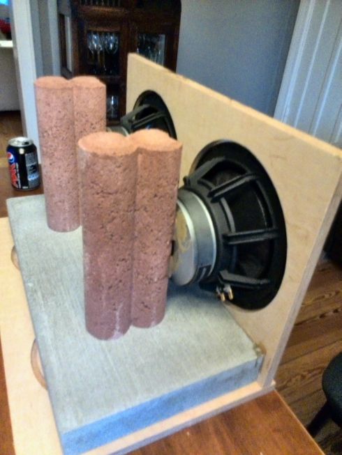

Hej,

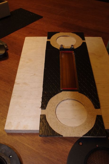

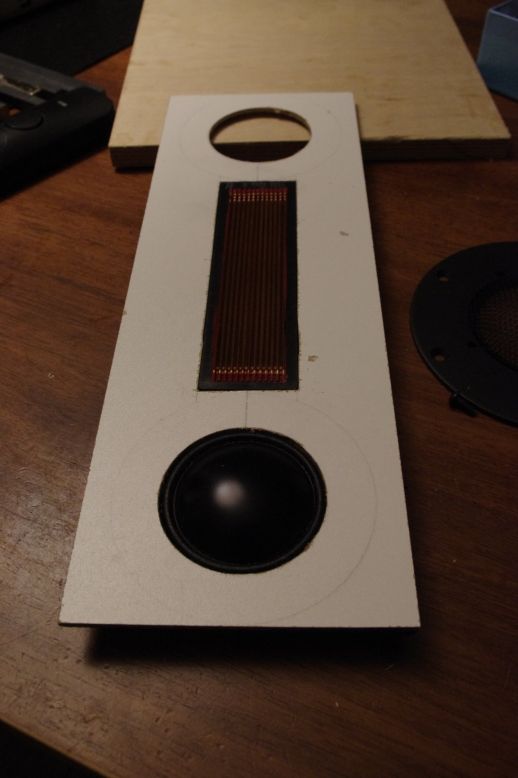

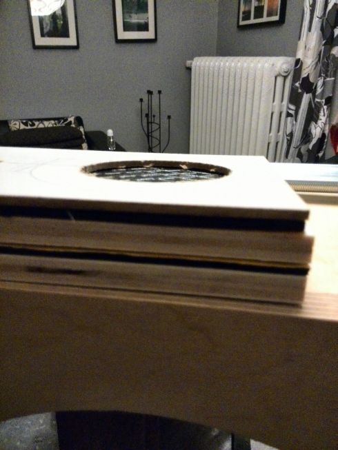

Er begyndt på frontplade til diskant mellemtone, to lag er lavet:
Bag:
Enhederne er placeret så tæt som det lader sig gøre, frontpladen er f.eks pillet af for at mindske afstanden.
Mvh Lennart

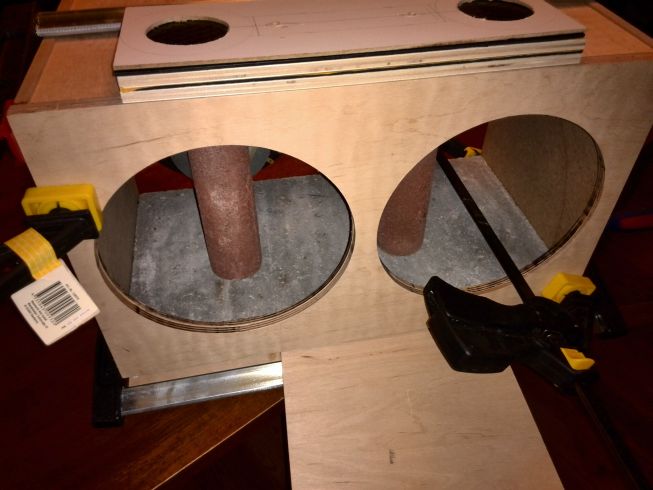

siden sidst har jeg fået malet lidt og lavet en "fod" hvor jeg vil prøve at montere JBL 2226'erne i:
Mvh Lennart

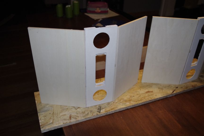

Sendt: 29 Oktober 2013 kl. 20:59 | IP-adresse registreret
Hej,

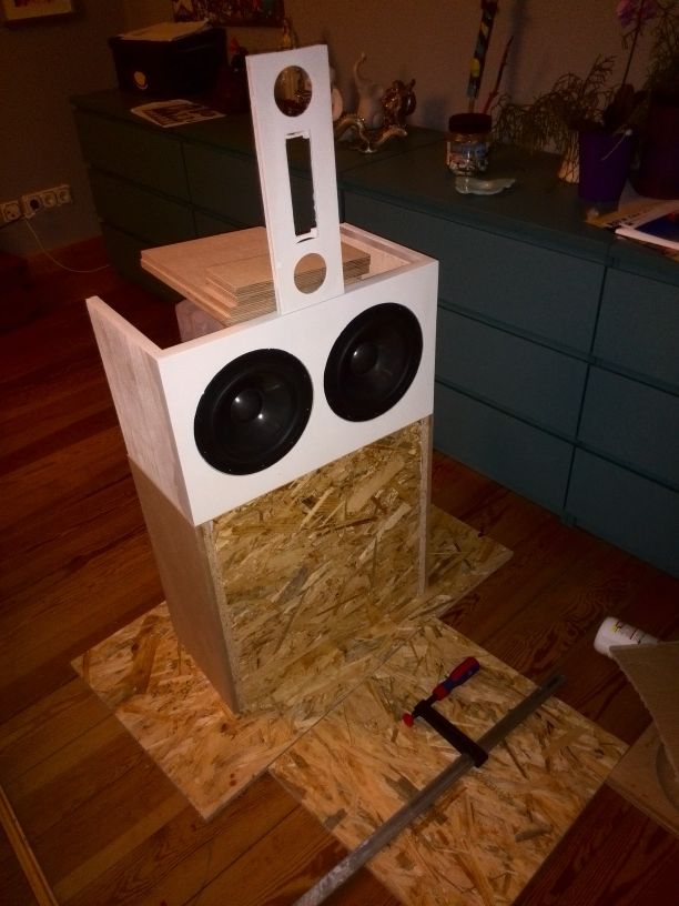

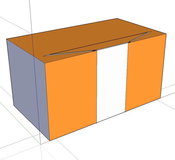

en lille opdatering til topkabinettet.
For at få en glidende overgang til frontpladen limer jeg skrå sider på.
nogenlunde sådan her:
Jeg havde tidligere tænkt at gå direkte fra frontplade til skum/rockwool, men man risikerer så diffraktion ved den skarpe
overgang.
Håber på gode resultater med løsningen her(minimal diffraktion)
Mvh Lennart

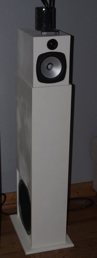

Jeg Fik købt noget basotect til at bygge toppen op med. Virker egentligt ret godt.
Det endte med at blive så grimt at jeg skrottede projektet . (højttaleren blev for massiv/stor)
Jeg kører nu efter en nødplan der hedder Dayton / Quint diskant til toppen. på en bred plade. (samme bund)
Regner med at det snart kan blive klart, så må det vise sig om setup med bas side by side er OK.
Toppen bliver løst sat på, så næste opgradering bliver nok: DIY AMT og ATC 3" mellemtone, skal lige have økonomi til
ATC'en :-D.
Billeder følger snarest.
Mvh Lennart

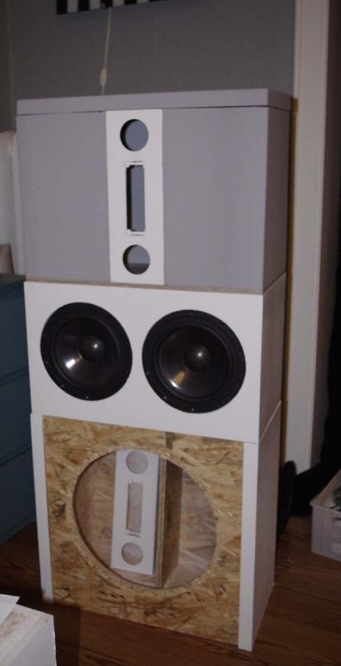

Her er lige et billede af den kasserede top (ikke færdig)
For at få noget at spille på tager jeg en let løsning som også er noget kønnere IMO.
Det er egentlig fuldstændig ligemeget hvordan det ser ud, da det bare skal stå i mit lytterum, meen vil nu gerne lave noget
der er til at holde ud at kigge på
Jeg laver nu en bred baffel som er øben bagtil:
Jeg går så og pønser på en plan med at smide noget diffraktion dæmpning på, når der skal lyttes.
Som det er nu er det jo ikke optimalt med de skarpe kanter. vil prøve at lave nogle målinger for at se hvor slemt problemet
er.
Projektet bliver ny døbt The Beauty and the Beast.   Pænt når der lyttes musak, og Beast når der rigges op til max
performance. (nogle vil nok mene at den kunne kaldes the ugly and the beast, da den måske aldrig rigtig bliver pæn heller
ikke i musak mode )
Mvh Lennart
