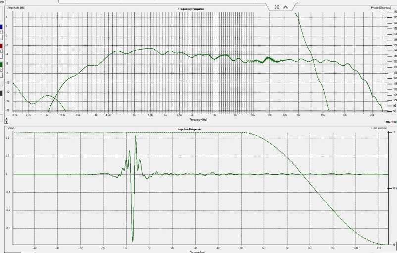

Vil gerne se målinger med og uden dæmpning på fronten:)

Klart det kommer.

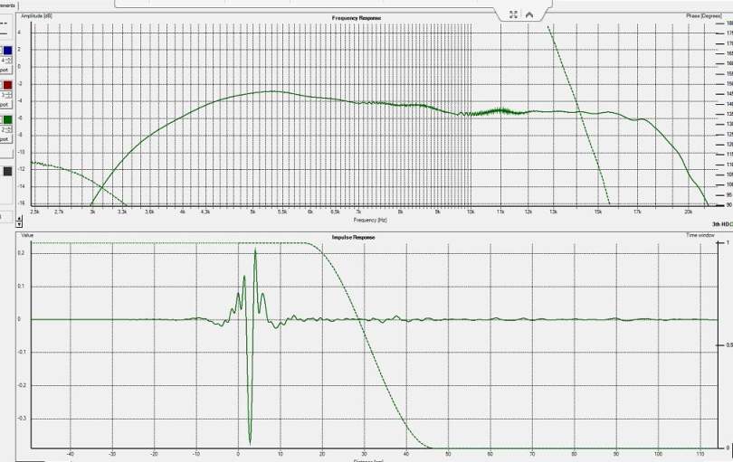

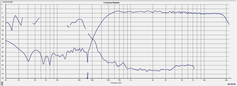

Toppene er lige ved at blive malet. så har kun et par målinger uden dæmpning. målt ved ca 70cm.
Ser ikke tosset ud. Deler omkring 3.5kHz, man kan også på forvrængning der stiger.
-65dB er 0.05% ved diskanten, så 3'rd hd er ikke tosset.
Jeg spillede nok omkring 90dB her.
Det er bare nogle hurtige målinger for at se om det virkede fornuftigt. Jeg skal nok gå amok med målinger når The Beast
skal
forberedes
Mvh Lennart

Toppen bliver udskiftelig. Så der let kan laves de uundgåelige forbedringer. Første opgradering på tapetet er naturligvis at få
min AMT diskant på istedet.
Tror det bliver en god måde at opgradere på. Nu kommer 1 skud(tror at det bliver ganske fornuftigt), andet skud skal gerne
være bedre ellers må det jo skrottes
Mvh Lennart

Imponerende frekvensgang på din top!! Og data iøvrigt.

Hej,

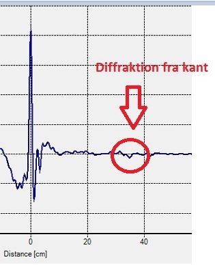

fandt lige en enkelt måling på diskanten.
Man kan her se en del krusninger, specielt lige før 40cm, det passer meget godt med at være diffraktioner.
her er to forskellige gatings. inden og efter reflektion fra siderne:
Med diffraktion
der er også noget "fnidder" inden som må komme fra diffraktion fra toppen af pladen. Jeg skulle gerne kunne fjerne det
meste med dæmpning.
Mvh Lennart

Hej DAO,
Fin animation. Som sagt burde det være til at måle, da man får en ripple ligesom mine målinger.
Det sker afhængigt om reflektionen er i med eller modfase med det direkte signal.
En af goderne ved Wide baffle er at diffraktionen er dæmpet en del pga afstand til diskanten, derfor vil udfasningerne være
mindre markante.
Mvh Lennart

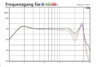

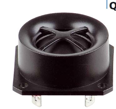

Her er forresten nogle målinger på Diskanten fra K+T.
Som det ses er den meget liniær(lille fald ved 20kHz). Den er også let at montere korrekt da der bare skal bores et 36mm hul:
Mvh Lennart

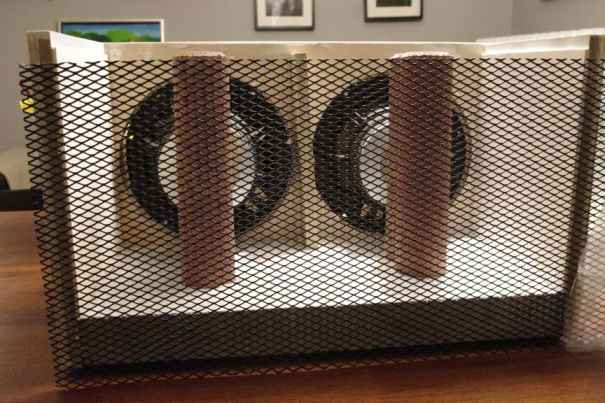

Sendt: 17 November 2013 kl. 04:14 | IP-adresse registreret

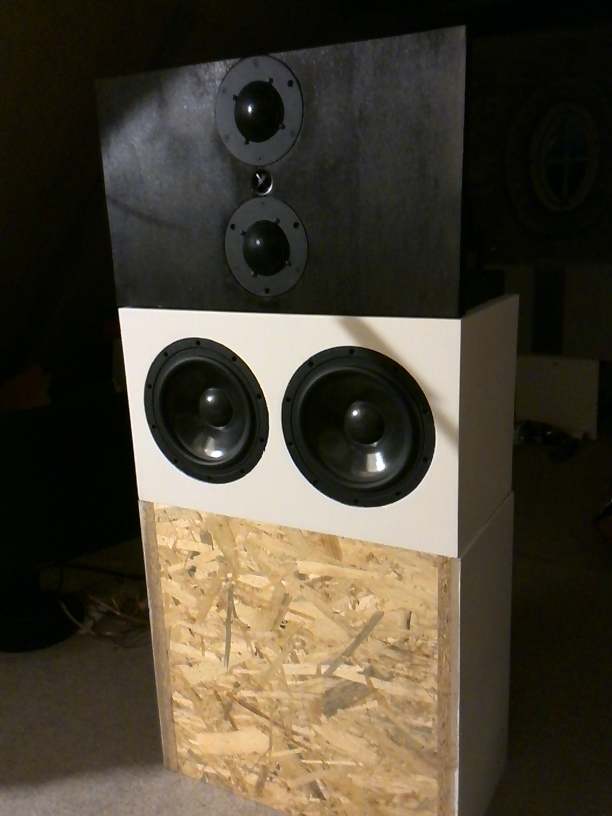

Sådan ser det ud indtil videre.. toppen skal have noget mere maling. og sub kabinet skal laves.
Mvh Lennart

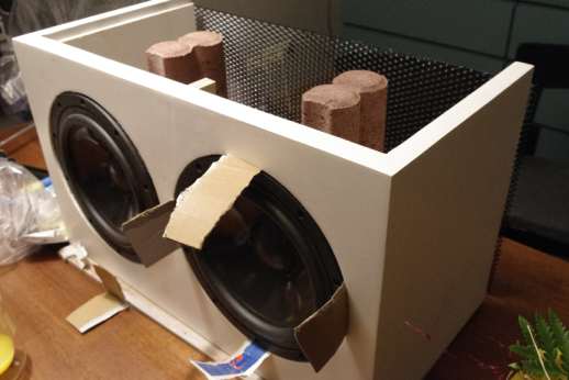

Jeg går og er lidt nervøs.
Den 1. bas limes på bundpladen. Om den kan tages af igen uden at skade enheden er ikke sikkert.
Så jeg krydser fingre for at planen med hård kobling til bundpladen virker.
Jeg har nok skrevet det tidligere, men jeg har monteret basen på den specielle måde for at have maksimal stabilitet ved
magnetsystemet, hvor energien overføres til membranen. Håber det kan give en tand mere dynamik da der helst ikke skulle
tabes energi med dette setup.
Enheden bliver ikke koblet på frontpladen så forventningen er at der ikke bliver overført meget energi til frontpladen.
Nu vil jeg lime en enhed og teste.
JEg har indkøbt lidt Biltuning: Racegitteret monteres bagpå for at holde dæmpemateriale inde.
Mvh Lennart

Hej,
Det er ikke specielt svært at måle.
Jeg viste også effekten højere oppe i mailen. når jeg kørte med gating forbi diffraktion kommer der bølger på frekvensgangen.
Ser evt billede med impulsvar her:
Mvh Lennart

I samme moment vil jeg lige henlede opmærksomheden på forholdet imellem den krølle du har indrammet og selve impulsen.
Der skal vist lyttes igennem for at kunne høre det, hvis det overhoved kan fortolkes i vor hoveder
Men det er sikkert aligevel det der er med til at give det hele lidt karakter?

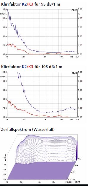

Måske ikke et godt eks, men se her
artalabs.hr AP3_Why-64bit-Rev02eng
vh Hans Lund

Jo jo, jeg anfægter bare det sandsynlige i at kunne fortolke en 10 - 12kHz impuls (kraftig) sammen med en reflektion ca 0.8ms
senere som vel er en 30 - 40dB nede.

Er der ikke en delta på >105dB på signal og "pindene". Det er rigtig meget og er vel forsvundet i alm baggrundsstøj forinden
eller?
Men generelt er jeg dog enig, det kan overføres som IMD på højttalersystemer dog væsentligt højere!
