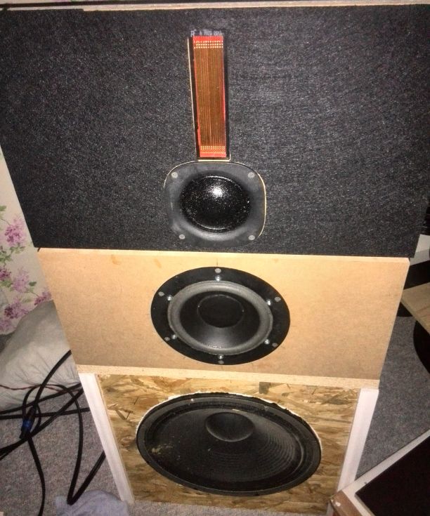

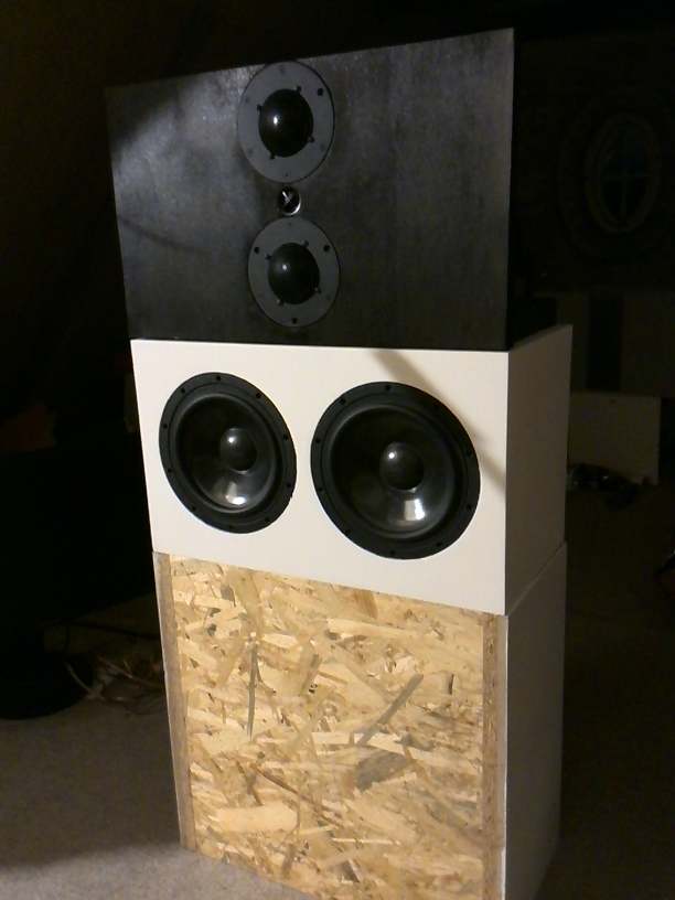

Her er lige et billede af den nye top som er under test. Højttaleren bærer i udbredt grad præg af at være prototype
Min nuværende kan ses her:
Den gamle har hårde membraner, hvor den nye er med stof (mellemtone og kapton? AMT). Så umiddelbart kunne man
måske forvente en mer blød lyd med den nye top. Jeg synes ikke at der er meget tendenser til hårdhed i den gamle.

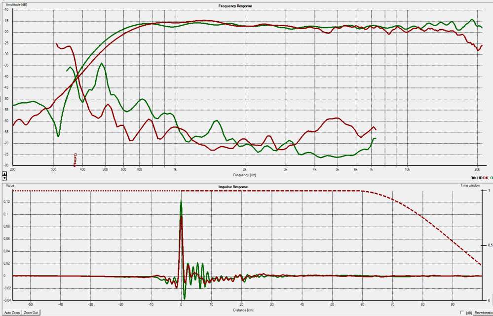

Først lige lidt målinger: (grøn den nye)
Her er 3. harmonisk forvængning vist. Generelt er forvrængningen lav (-60dB er 0.1%).
Delefrekvensen er 2KHz på Seas, AMT systemet og 3.5KHz på mit nuværende. Der er rimeligt tydeligt at Beyma AMT
performer meget bedre i 3. harmonisk forvrængning.
Bemærk at der er en tydeligt top i frekvensgangen omkring 17KHz på det nye system med Beyma'en.
Det er også let at se på impulssvarret. på den nye er der en del højfrekvens resonans lige efter målepulsen nederst i
billedet. Jeg går ud fra det stammer fra udfræsningen bag Beymaen, som er kvadratisk, med en bredde på omkring
5cm*15cm og dybde på 25mm.
første vurdering:
Klangkarakteren er behagelig, men desværre en lille tendens til hæshed i stemmerne.
Jeg testede med Jessica Pilnas: there must be an angel, hvor forskellen er ret tydelig.
Derudover synes jeg at stereoperspektivet ikke står så klippefast som med mit nuværende system.
Der skal siges at jeg ikke har arbejdet så meget på filtrering med det nye.
Jeg er ret overbevist om at problemet er resonansen bag AMT enhden, så jeg vil prøve at fræse rummet større og dæmpe.
Så systemet får lige en chance mere.

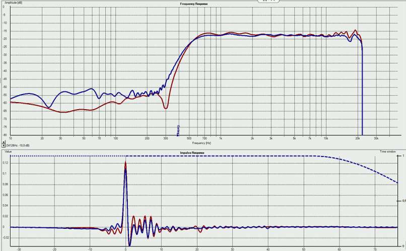

Jeg har arbejdet lidt mere med filteret.
Den blå kurve er den nye frekvensgang for toppen.
Jeg har også været ved t undersøge resonansfænomenet. På impulssvaret for Beyma AMT'en ser man tydeligt nogen
udringning. Frekvensen er dog noget højere end jeg havde regnet med, omkring 22Khz, så nok tildels fra digital filteret i
DAC'en.
Det hjælper ikke med dæmpning i bagkammeret, så kan ikke komme herfra. Der er en lille resonans ved 17KHz men den
dør meget hurtigt ud. det må være resonans på den korte led af AMT membranen.
Jeg går og er lidt i tvivl om det bare er fordi at AMT har bedre opløsning at jeg oplever mere hæshed i f.eks. Jessica Pilnas,
there must be an angel.
HVis man lytter til: Vienna Tang, 1BR / 1BA (kan anbefales ) Så er stemmen silkeblød, samtidig med at der er kant på
violinerne. ca 2.30 inde i sangen synger hun to-stemmigt det bliver meget fint opløst og man kan tydeligt høre begge
optagelser.
Det viste sig at diskanten havde en gainforskel på 0.5dB, ved at justere ind synes jeg perspektivet faldt bedre på plads. men
stadig en mulehår efter mit nuverende system med Dayton.
Men alt i alt ligger det meget tæt og jeg har lidt svært ved at afgøre hvad der er bedst.
