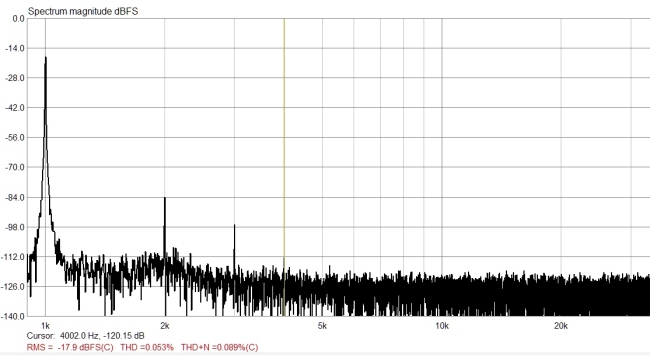

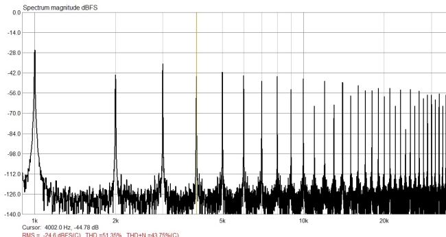

Hensigten med soft clipping er at bremse dig inden du overstyrer forstærkeren, så den klipper så hårdt som vist nedenfor. Resultatet af klipning er at der produceres er række harmoniske overtoner. Nedenfor ser du forskellen mellem en ren 1000Hz tone og en brutalt klippet tone med samme frekvens. Alle søjlerne over 1000Hz er forvrængning. Og selv om forstærkeren kun fødes med en tone på 1000Hz er resultatet som du ser. Går man så hårdt til den er det ikke så underligt at diskanten siger farvel og tak?
Soft clipping er lavet med den hensigt at bremse dig i at køre forstærkerne til klipning i udgangstrinnet. I stedet for klipper man signalet på en blødere måde inden det når til forstærkerkredsløbet. Men forvrængningen er der stadig og de harmoniske bidrag (spidserne på billederne) tildeles diskanthøjttalerne i begge situationer. Hvad der er sikrest og/eller lyder bedst er der garanteret flere bud på. Personligt vil jeg ikke acceptere den form for dynamikbegrænsning og høje forvrængningsværdier.
