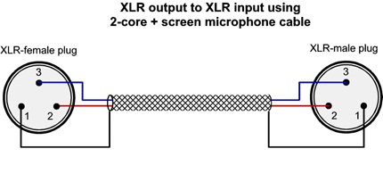

hejsa. denne tegning har jeg fundet på supras hjemmeside. sådan er alle mine xlr kabler forbundet, spørgsmålet er  om den lodrette streg fra ben 1 til xlr stik chassi skal være der?
to teknikere af de dygtige siger den skal klippes en tekniker siger det kun er i modtager ende den ikke skal være der?
et firma som laver mange kabler har også lavet dem som tegning, men er begyndt at fjerne den så der ingen stel er på xlr chassihuset altså direkte fra 1-1 som 2-2 og 3-3
hvad er rigtigt?

Den lodrette streg fra 1 og op imod kanten af stikket signalerer på ingen måde at den skal forbindes til chassis. Det er bare
fordi de ikke kan tegne en lige streg fra ben 1 til 1.
xlr er 3-pin så du skal kun forbinde dem lige over.
1. til skærm
2. signal
3. signal i modfase
så vidt jeg husker

Dette er den rigtige måde.

hej highend.....tak for dit opkald den anden dag rart når nogen vil hjælpe, kan også godt læse din tegning, men det er svært at vide hvad man skal tro på er det rigtige i dette, et swordkabel er for mig et dyrt og godt kabel, og den er forbindelse fra cassi til chassi, og er det forkert monteret fra supra så burde det bestemt ikke koste ca 4000kr mine xindak kabler er lavet som supra...
jeg vil gerne klippe den lille forbindelse væk 55stk xlr stik, men det er noget af et arbejde hvis de så skal på igen

Halløj Velkommen,
Sgu' træls problem du har fået på nakken!! Men hvis ovenstående tegning skal gælde skal ben 1 være forbundet til begge
enders chassis? Ellers vil jeg mene der skabes noget "snavs" ved den kobling.

Det jeg mener er at ved highenden's mikrofonkabel skal elektronikken i begge ender dvs ben1 være ført til elektronikkens
chassis. Den støj der måtte ligge på kablets stel vil så forblive på chassis isoleret fra referencen i begge enders elektronik...
Ja både og.
Stel og chassis er tit det samme (går til nulpunktet på strømforsygningen), men kan lave en stelsløjfe, så jeg ville til hver en
tid undgå at have chassis på
Den er i forvejen isoleret idet det er ballanceret og ben 1 går til stel/nulpunkt i forstærkeren.
