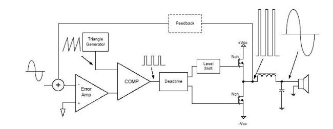

Du har ret i at der findes forstærkere der anvender pulserende DC. Det gør man i klasse D forstærkere. I analoge forstærkere foregår det som beskrevet i de to nederste eksempler.
Klasse D princip:

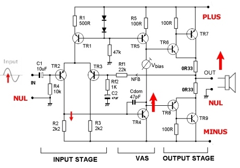

Analoge kredsløb.

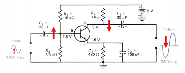

Jeg gentager billederne med røde pile indsat. Pilene er et udtryk for en stigende spænding (halvdelen af en sinuskurve). Du kan selv vende pilenes retning når spændingen når sinuskurvens toppunkt på vej til dens lavpunkt.
På billedet ser du at en tilført vekselspænding (musiksignal) vender fasen. Når indgangsspændingen går op går udgangssignalet ned og omvendt. Det er sådan en enkelt transistor opfører sig.
På næste billede ser du at udgangssignalet er i fase med indgangssignalet, da det passerer to transistorers basis/kollektorstrækninger inden det når højttaleren (følg pilene).
* En stigende spænding på basis afføder en faldende spænding på kollektor.
* Et musiksignal er et vekselspændingssignal (sinussignal), som transistorerne forstærker op til den begrænsning deres tilførte jævnspænding (strømforsyningsspænding) tillader.

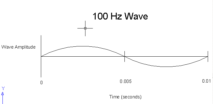

En 100 hz tone ser f.eks sådan her ud
Dvs at din basenhed bevæger sig fremad indtil kurven når midtpunktet og derefter bevæger din basenhed sig indad
Så jo der er både povitiv og negativ signal.
Det samme gør sig gældende ved brokobling/balancering, den ene gren tager sig af det positive signal og den anden det negative.

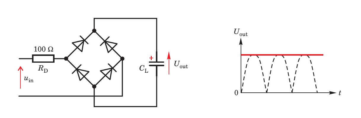

Men man sætter vel en kondensator efter en diodebro for at udglatte den pulserende dc?
