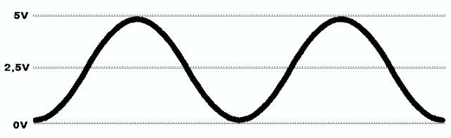

Sendt: 16 Oktober 2015 kl. 15:46 | IP-adresse registreret
Kan dette være outputtet på en CD afspiller ?
Kan godt li dine forklaringer og forstår fint dit sidste indlæg
Permanent!
Indlæg: 3449
Sendt: 16 Oktober 2015 kl. 18:03 | IP-adresse registreret
Ja, men den har et DC offset på 2.5V. Hvis det er værdien du måler, kan jeg kun anbefale dig at montere en kondensator (flere parallelle for kvalitetens skyld) i serie med udgangssignalet før næste apparat.
Bortset fra spændingsværdierne kan dit sinussignal sammenlignes med Beomasteren i mit tidligere indlæg, hvor man sætter den halve forsyningsspænding til at være sinuskurvens nulpunkt. I dit eksempel 2,5V. Spændingen er sinuskurvens overgang fra positive værdier til negative værdier.
Signalet er 5Volt PP svarende til 1,768 Vrms og kommer signalet fra en kreds med singlesupply er der ikke plads til et kraftigere signal uden forvrængning som resultat. Som det ses er sinuskurvens nederste toppunkt nede og røre nul volt. Så uanset om kredsen strømforsynes med plus 10V eller mere begrænser kredsløbets arbejdspunkter spændingssvinget i dit eksempel.
Er der derimod tale om en kreds med plus/minus forsyning på eks. +-15V er de 2.5V offset uden betydning, hvis kredsløbet er projekteret til det. Der er masser af forsyningsspænding til øget spændingssving. Du skal dog fortsat sætter kondensatoren i serie til næste kredsløb på vejen.
Hvor er det du måler viste værdier, helt præcist? Bruger du et oscilloskop til måling hvad du naturligt må gøre, vil du se at sinuskurven flytter sig opad ved skiftet mellem AC og DC indgang.
Gaffatape
Bruger siden: 15 August 2015
Indlæg: 146
Sendt: 16 Oktober 2015 kl. 18:55 | IP-adresse registreret
Billedet er bare et fra google.
Men hvis CD afspilleren har en +/- forsyning til udgangstrinnet og ser sådan ud som på billedet, så må man vel næsten formode at den er defekt
Det var mere det jeg mente
