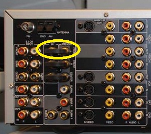

Det kan du egentlig ved at prøve at sætte subwooferen i "PRE OUT" til front istedet for subwoofer OUT.
Der skal den give masser af lyd fra sig.
Du har ikke fået slået subwooferen fra på forstærkeren ??

Hvis din forstærker har pre out/pre in - så prøv og fjerne bøjlen mellem out og in. Så sætter du sub out til en af forstærker kanalernes in - så skal de dybe tone gengives af den front ht koblet til den kanal. (Formentligt begrænset af dens størrelse) - men du burde få en ide om det er fornuftigt. Virker det så fejler din reciever sikkert ikke noget. Det kan jo være indgangstrinnet i din sub der er strøget sig en tur. Eller en lodning der er knækket - hvis lodningen til stel planet er knækket så vil der skabes brum når du rører midterbenet i stikket, men lydsignalet vil ikke blive korrekt overført til indgangs trinnet. Når du rører midterbenet skal der dannes meget brum, og når du rører begge ledere skal det dæmpes meget igen.
