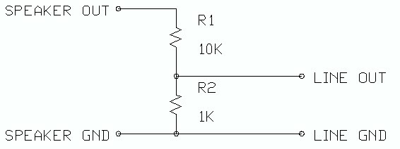

Hvis den kun har phono input, kan du ikke tilslutte en effektforstærker. Dog kan du bruge forstærker output, men det kræver et par modstande til at sænke signal niveauet.
Mao - der er ikke lige til.

Jo det er.
Gaffatape
Bruger siden: 15 August 2015
Indlæg: 146
Sendt: 10 September 2015 kl. 17:25 | IP-adresse registreret
Bofa skrev:
Jo det er.
Ja der er et par muligheder
Enten gør det selv
Eller købe færdig
Her

Ved at bruge den viste fremgangsmåde bliver det fortsat lydkvaliteten fra effektdelen i den integrerede forstærker man lytter til. Ideen er vel at forbedre lydkvaliteten ved at køre udenom til en anden effektforstærker?
Gaffatape
Indlæg: 146
Sendt: 10 September 2015 kl. 18:34 | IP-adresse registreret
Teoretisk er det rigtigt nok men de flest forstærkere lyder bedre når de ser så nem en belastning som vist modsat en højttalerbelastning. I de fleste tilfælde hvor jeg har prøvet gør det selv løsningen har der været gevinst at hente. Om ikke andet så får man også flere kræfter fra en effektforstærker da den typisk vil være kraftigere.
