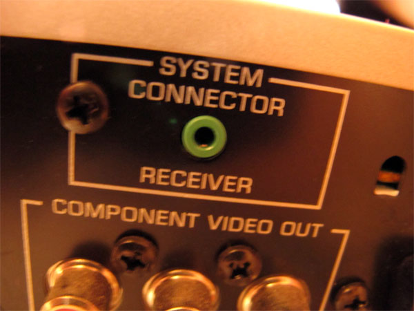

jeg har købt mig et brugt yamaha pianocraft anlæg crx-E600 med tilhørende DVD. der skal være et kabel mellem DVD og reciever for at styre DVD med fjernbetjening.
Idag var jeg hos en påstået yamaha forhandler for at få mig sådan et kabel, men uden held.
Jeg har et andet pianocraft hjemme der bruges bare et mini jack, men på min ny erhvervelse er "hullet " mindre, ved ikke om det kan hjælpe at system connector hun delen på recieveren er markeret med en grøn ring.
Håber der er en her som måske kan hjælpe mig videre så jeg ikke behøver at lette røven hver gang jeg skal skifte nummer eller pause

Prøv at poste et billede af stikket, det kan være det er et standard kabel der skal bruges.

Sendt: 16 September 2011 kl. 17:30 | IP-adresse registreret
Costomcolours
Det er det samme type stik, som også Onkyo bruger/har brugt. Dem har jeg et par stykker af liggende. Send mig en pm med din adr, så sender jeg dig et af dem.

Ligner også meget link kabler jeg har set på Kenwood fra 90'erne.
Der findes to forskellige størrelser af de tynde minijack. 2.5 mm og 3.5 mm svjh, så det er nok den tynde.
http://www.av-connection.dk/?PGr=4126&ML=1501

Jeg prøvede at skrive at google mener 3.5 mm mono jack skal bruges til flere yamahaanlæg, men i manualen til dit anlæg
ligner det nu mere et stereojack, og du skriver også at normale minijack ikke kan gå i, så måske det alligevel er 2.5 mm. Det
finder du nok ud af.

Kjeldsen gættede rigtigt, kablet osm der var linket til ser ud til at gøre jobbet...takker for hjælpen
