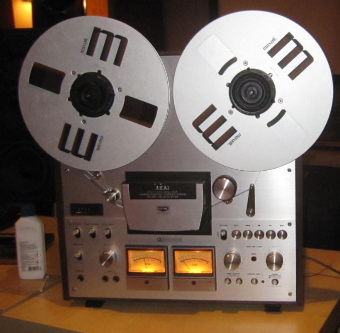

Så skete det. Det blev en Akai GX 630DB som Boydk foreslog tidligere.
Det var et lidt impulsivt køb, og ville egentlig helst have haft en Revox B77. Dem jeg har kunne finde var alle to spors, og vil helst have en 4 spors, også så jeg kunne høre mine gamle bånd.
Jeg er mere end imponeret over hvor godt den spiller. Ingen tvivl om at den farver lyden, men efter nogen dages lytning så fortrækker jeg klart at høre musikken fra gennem båndoptageren fra Tape. Der er bare så meget mere krop og sjæl. De små detaljer er meget mere tydeligere. Utroligt hvad de kunne lave af lyd for 40 år siden.
Har også fået købt ca. 30 store bånd brugt til en god pris.
Her lige et billede af vidunderet.

God fornøjelse med den.....havde selv en Akai GX625, endda 2 gange. Det er svært at lægge "bånd" på sig selv med sår'n én....
Sendt: 06 Maj 2015 kl. 09:21 | IP-adresse registreret
mhansen.... Jeg sagde det jo (kan du høre mig klappe mig selv på ryggen??).
Spøg til side.... Hvis den er i orden er det faktisk en fin maskine (har en selv). Har altid syntes, at Revox virkede noget "flimset" at have med at gøre, uanset rygterne om robusthed. Akai´s glas & krystalferrit-hoveder kan lyde en anelse mere "kolde" i lyden end Revox´s Bogen-hoveder. Til gengæld holder de evigt, og så kan man sagtens leve med dem . Tillykke med dyret.
