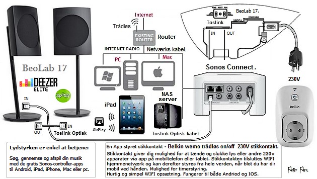

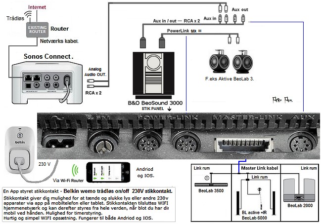

Sendt: 06 April 2015 kl. 07:59 | IP-adresse registreret
Hej TCordth
Her et par foreslag. (1) Hvis du ønsker at benytte BeoLab 17, fra B&O's nye BeoLab serie.
(2) Hvis du fortsat vil benytte Bang & Olufsens MasterLink system til analog audio og fjernbetjenings signaler.

Sendt: 01 Maj 2015 kl. 17:24 | IP-adresse registreret
Tak for et rigtigt godt svar. Jeg ender nok ud i model 2. Men hvad er pointen med Belkin WeMo. Så vidt jeg har kunnet læse mig til kan den blot
tænde/slukke for strømmen, men ikke tænde selve Beosound 3000. Findes der en måde, hvor beosound kan tænde på Aux signalet, når jeg starter
Sonos?

Sendt: 13 Maj 2015 kl. 19:58 | IP-adresse registreret
Hej TCordth.
Hvis det ikke er for sent kan du måske finde løsningen her:
http://forums.sonos.com/showthread.php?t=16545
