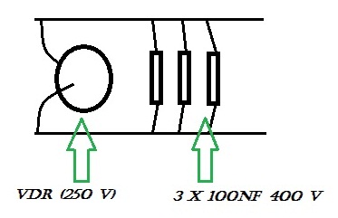

Jeg plejer at lave mine sådan her:'

Ja så den er jo faktisk identisk med Brinck´s - hvor spolerne så bare ikke er der. Og den så ikke sortere alt over 50Hz fra, som spolerne er til for.

Sendt: 22 Juni 2011 kl. 20:10 | IP-adresse registreret
Nej men det spærrer DC, der er VDR og de 3 x 100 nF virker som højfrekvensfilter.
Hellere sådan her end med spoler.
Som så er der ikke noget i vejen med det filter, bortset fra de tilfælde hvor støjen induceres i både fase og nul samtidigt - der - er det virkningsløst uden jord.

Sendt: 22 Juni 2011 kl. 21:05 | IP-adresse registreret
Det vil alle filtre af den type jo være.
At der sidder 2 spoler på ændrer jo ikke ved det problem du påpeger
Det fra LC-audio er med jord, men er egentlig bare med en seriekondensator til jord
Afledning til jord, er ubetinget da bedre en ingen afledning .....
det viste filter er efter min ydmyge mening glimrende til at fjerne DC rest på lysnettet, eller kontaktstøj fra f.eks lysstofrør / køleskabe -   bor man et sted med ny installation i hytten, er der jo ført jord frem , så er man vel snedig og benytte lejligheden :)
Filtrene der sidder i mange IEC netbrønde er ganske fine, på en jordet instalation, og de er relativt nemme at hive ud af computer strømforsyninger
-Jan@tecdata.dk

Sendt: 22 Juni 2011 kl. 22:34 | IP-adresse registreret
jan_stevns skrev:
bantan skrev:
Det vil alle filtre af den type jo være. At der sidder 2 spoler på ændrer jo ikke ved
det problem du påpeger Det fra LC-audio er med jord, men er egentlig bare med en seriekondensator til jord
Vi er helt enige
