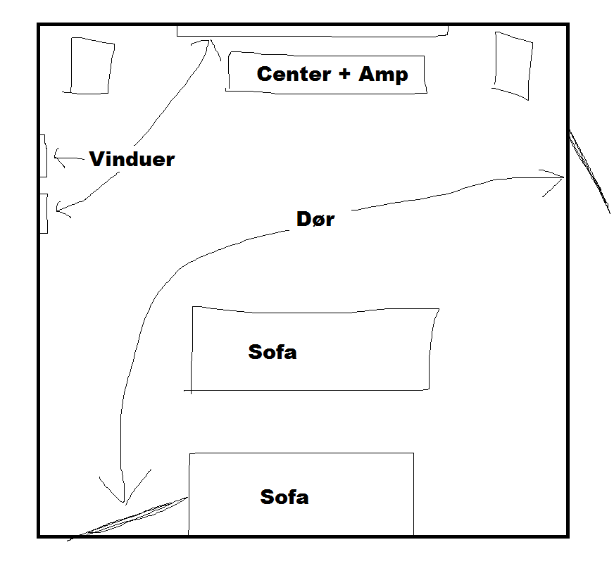

Hej allesammen. Jeg har pt hjemmebio på 1. sal, men den flytter vi nu nedenunder i et lidt større rum :)
Jeg har derfor tænkt på at smide nogle Rockfon plader op på væggene, spørgsmålet er bare hvor? Tænkte I kunne hjælpe med det :)
Det behøver slet ikke være professionelt med måle udstyr og alt sådan noget, bare hvor det er mest optimalt at placere dem.
Jeg har lavet en skide flot paint tegning over rummet :D
Jeg tænker selv umiddelbart nogle 2x2m plader ved siden af sofaerne, inden dør/vindue, og så ellers bagvæggen over bageste sofa.
Men hvad med omkring højttalerne? Bør man gøre noget der?

Prøv at klappe i dine hænder og hør efter evt. ekko , hæng så plader op på de bare flade og klap igen .
Hvis ekkoet er mindsket så er du på rette vej.

Hvis du kan høre ekko , så der det en ide at dæmpe de bare vægge , men ja start med bagvæggen og se om de hjælper .
Jeg hænger tæpper op når jeg høre musik , i hvert hjørne af stuen , jeg har en højloftet lejlighed og det hjælper .

Du skal vide at 2x2 plader intet gør ved dybe toner, her skal du ud i nogle basstraps som skal ud i hjørnerne.
Den bagerste sofa skal behandles kraftigt på væggen hvis den skal være så tæt på.
Hvis muligt så få den lidt ud i lokalet. Den forreste sofa skal helst ikke være for tæt på midten af rummet.

Bliver det ikke lidt klemt med 2 sofaer?
Det vil være meget bastungt at sidde i den sofa helt op ad væggen, men man har kun det at arbejde med som man har.
Så et par store tykke paneler kan hjælpe gevaldigt på væggen bagved, og som sagt nogle basstraps i hjørnerne.

Hvis du synes at det lyder godt ville jeg tage en bid ad gangen.
Det er svært at svare på hvad du mener der er nødvendigt, de fleste mennesker ville dø af grin hvis de vidste hvor mange gange
jeg har flyttet mine højtalere og målt/lyttet en cm ad gangen, eller hvad jeg har brugt på et strømkabel.
Min kone morer sig en del når jeg går igång med målebånd, tape og lommelygte.
Jeg synes det er vigtigt, og jeg vil have den allerbedste lyd som er mulig at få - det er vel det der tæller, hvad man selv synes.
Gulvtæpper / gardiner materialle hjælper næsten intet på lavere frekvenser.
Det er godt til højere frekvenser og rumklang.
Hvis du får modet, kan du prøve at søge lidt på gør det selv basstraps her, der er nogle som er OK og billige at lave, som du kan
eksperimentere med før du køber en masse.
Sub'en kunne du prøve at placere op ad væggen mellem en af højtalerne og dit TV, hvis du har basstraps i hjørnet.
Rockfon plader eller lign. bag højtalerne er for at afhjælpe SBIR (relation mellem højtaler og væg), det er udemærket men ikke det
første sted jeg ville starte.
Ud over al denne snak om akustik går jeg ud fra at du har en AVreciver med noget rumkorrektion og bruger det oven i hatten.
Prøv en ting ad gangen hvis det er, det er sjovt at se hvad en lille ændring gør ved ens system.

Rockfon er bare Stenuld, og mange basstraps er lavet med enten det eller mineraluld.
Så ja, du kan godt bruge rockfon plader, MEN du skal tænke på at tykkelsen i dette tilfælde betyder en hel del hvis de skal være
effektive.
Med reference til GIK igen, har de f.eks. nogle vinklede hjørne bass traps (corner traps) så du får en vinkel på, som også hjælper
gevaldigt og sparer plads.

Jeg har lige set de billeder du har smidt på, der er ikke ubegrænset plads så mine 3 top-prioriteter for dig ville være:
Få rumkorrektion på anlægget
Noget basstrapping ved venstre/højre forhøjtaler, hvad der end er plads til og muligt
Noget tyk panelværk på bagvæggen bag sofaerne
Jeg tror du ville få rigtig meget lækkert ud af det :)
